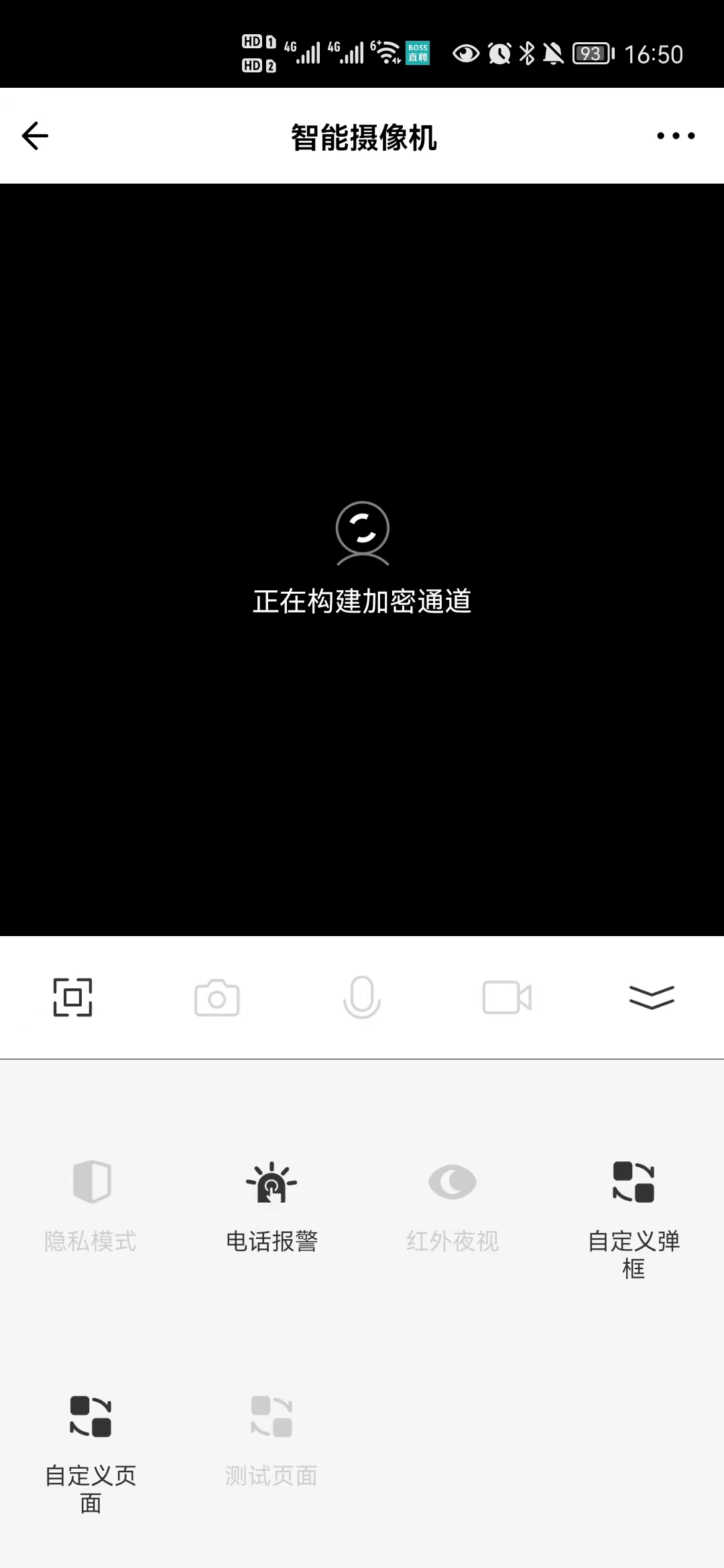

fallen-queen
Posts: 146
Re: [IPC SDK]IPC_DEMO_5.x 视频流播放问题
方便截个图吗
Martin
Posts: 49
一直显示正在构建加密通道
