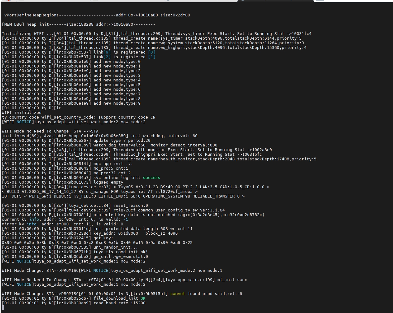

用的SDK是TuyaOs-3.11.0。编译烧录的程序是tuyaos_demo_examples

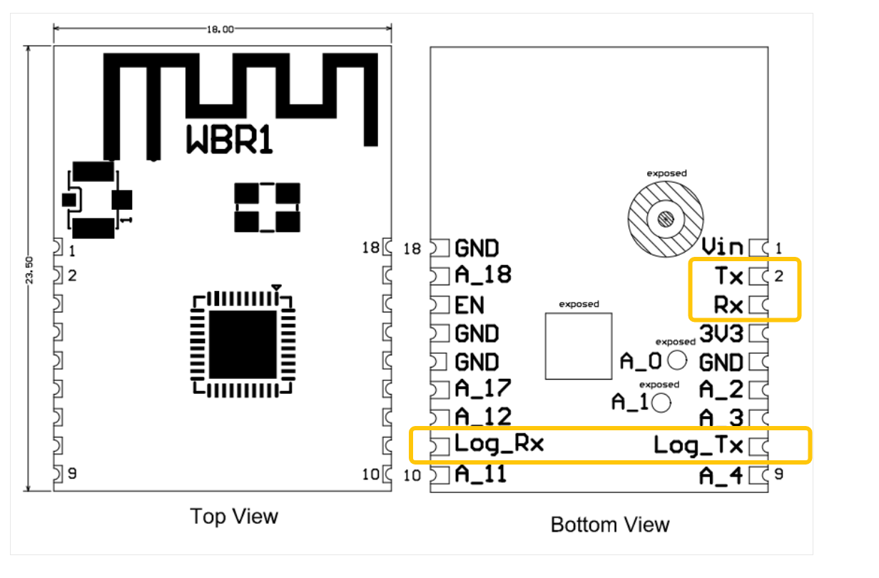

对照文档做的修改,编译和烧录,重新运行后进入终端是有打印日志,但是没有像文档中说的那样进入到输入界面里面。我进入到终端后的日志,和文档都放在附件里面了。这个很奇怪,不知道是不是我注释的地方不对?第二个问题是文档中说的 TUYA_UART_NUM_0,我查了代码,代表的是 UART 0,但是哪个是UART0?在本例中需要做修改吗?图片我会放附件里面,请大神指出下。
编译方式是./build_app.sh apps/tuyaos_demo_examples tuyaos_demo_examples 1.0.2

TX、RX就是UART0.
你的问题是啥?你这个示例是跑产测?这样注释没问题。
