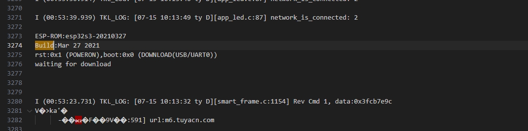

问题描述:将demo编译烧录后配网成功,dp下发也没问题。重启后设备无法联网,只能通过蓝牙和手机通信

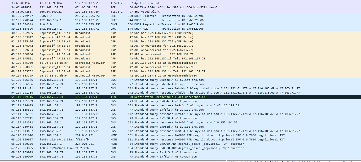

抓了包,截图和wireshark源文件都在下面,版主帮忙看看。

Posts: 886
Re: (已上传抓包日志)TuyaOS_ESP32S2N8R8上demo重启后无法联网
当时的log也一起发一下

当时的log都附上了,重启是在图片里所在的地点

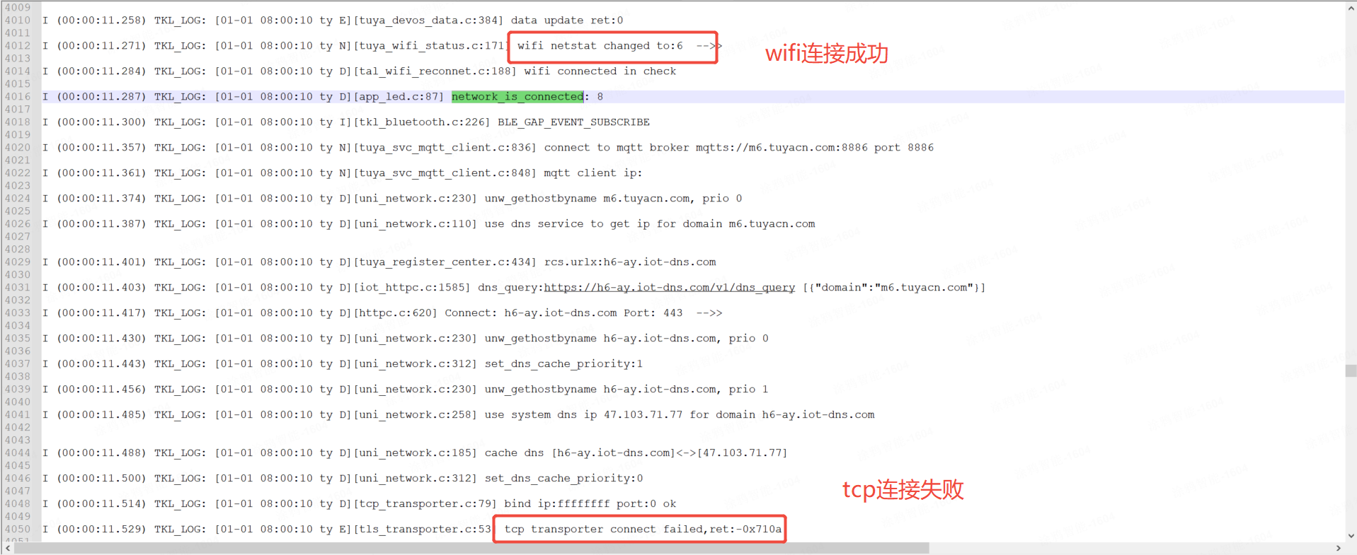

从日志上看, 连云失败:
  1. 换网络或换路由器,问题是否复现?
  2. 申请tuya授权码,给模组授权后,再测试

  1. 换了路由器,结果一样
  2. 已经是申请过授权码了的

DNS query 没有收到dns query response,解析不了m6.tuyacn.com 失败:
I (00:00:05.849) TKL_LOG: [01-01 08:00:05 ty E][http_inf.c:59] Open session failed: https://h6-ay.iot-dns.com/v1/dns_query (-28930)
I (00:00:05.888) TKL_LOG: [01-01 08:00:05 ty E][uni_network.c:31] custom dns fail.m6.tuyacn.com
I (00:00:05.894) TKL_LOG: [01-01 08:00:05 ty E][tcp_transporter.c:41] DNS parser host m6.tuyacn.com failed -2050
I (00:00:05.913) TKL_LOG: [01-01 08:00:05 ty D][tuya_devos_health.c:70] feed watchdog
把路由器设置成open, 抓包确认dns 查询是否收到dns response包;把模组配到手机热点,看是否能成功;修改路由器dns ip地址试试。
