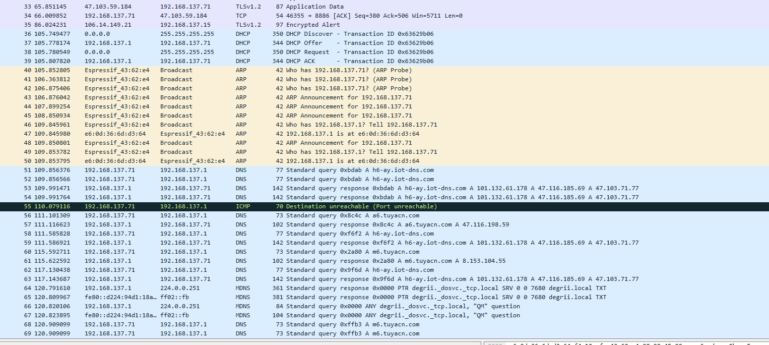

抓了包,截图和wireshark源文件都在下面,版主帮忙看看。

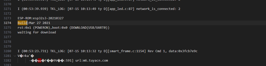

当时的log都附上了,重启是在图片里所在的地点

Re: (已上传抓包日志)TuyaOS_ESP32S2N8R8上demo重启后无法联网
DNS query 没有收到dns query response,解析不了m6.tuyacn.com 失败:
I (00:00:05.849) TKL_LOG: [01-01 08:00:05 ty E][http_inf.c:59] Open session failed: https://h6-ay.iot-dns.com/v1/dns_query (-28930)
I (00:00:05.888) TKL_LOG: [01-01 08:00:05 ty E][uni_network.c:31] custom dns fail.m6.tuyacn.com
I (00:00:05.894) TKL_LOG: [01-01 08:00:05 ty E][tcp_transporter.c:41] DNS parser host m6.tuyacn.com failed -2050
I (00:00:05.913) TKL_LOG: [01-01 08:00:05 ty D][tuya_devos_health.c:70] feed watchdog
把路由器设置成open, 抓包确认dns 查询是否收到dns response包;把模组配到手机热点,看是否能成功;修改路由器dns ip地址试试。
