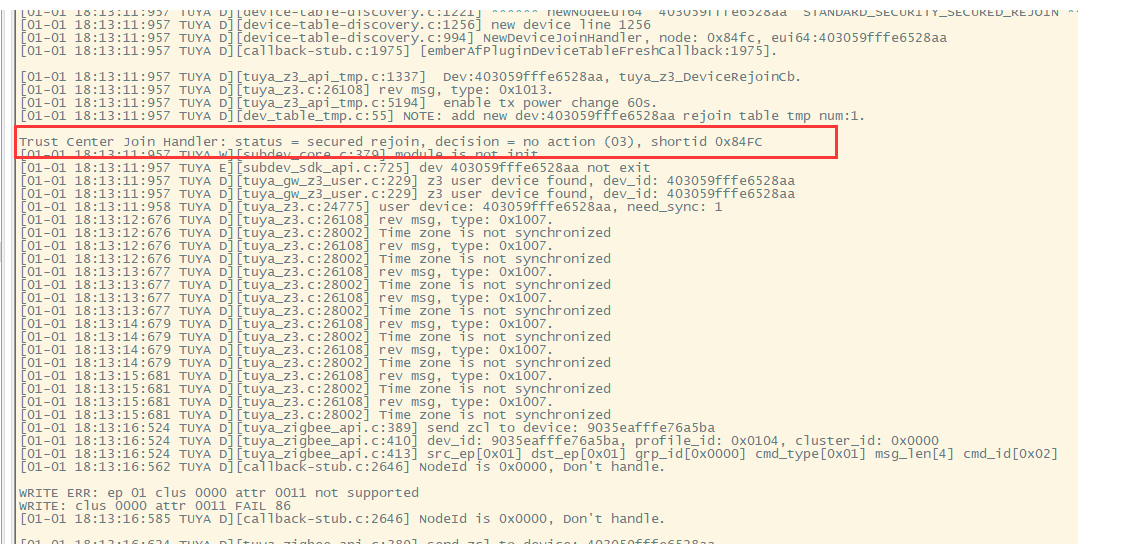

你好,目前有一款设备上电加到网关上后,设备掉电上电,有概率网关没有回复设备的rejoin请求,能麻烦帮忙看下Log和抓包是什么原因吗。
抓包文件将cubx改为txt上传
HAC重新上电后rejoin失败log.log

可能发射功率问题,可以在启动后,调用 tuya_zigbee_set_tx_radio_power(19) 接口把功率设置到 19。

但是我们默认默认好像就是这个值

设置看看吧。
