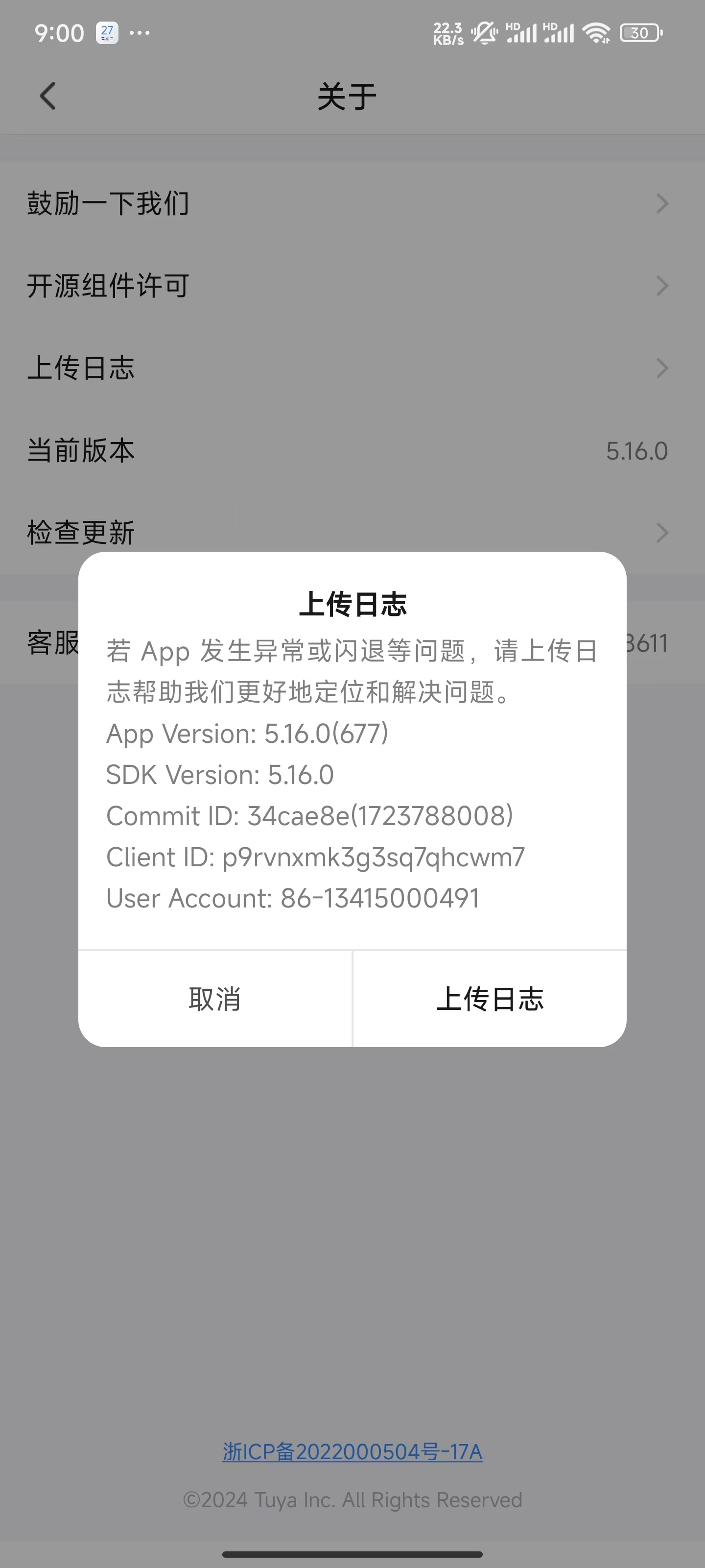

【问题描述】设备正常运行中 于2024年8月26日09时25分39秒左右、2024年8月26日10时14分30秒左右、2024年8月26日10时57分04秒左右、2024年8月26日11时05分47秒左右、2024年8月26日11时25分39秒左右 存在非网络问题导致的离线帮忙分析具体情况,日志文件已上传附件。app日志于2024年8月26日9时0分左右提交,截图已上传附件。
