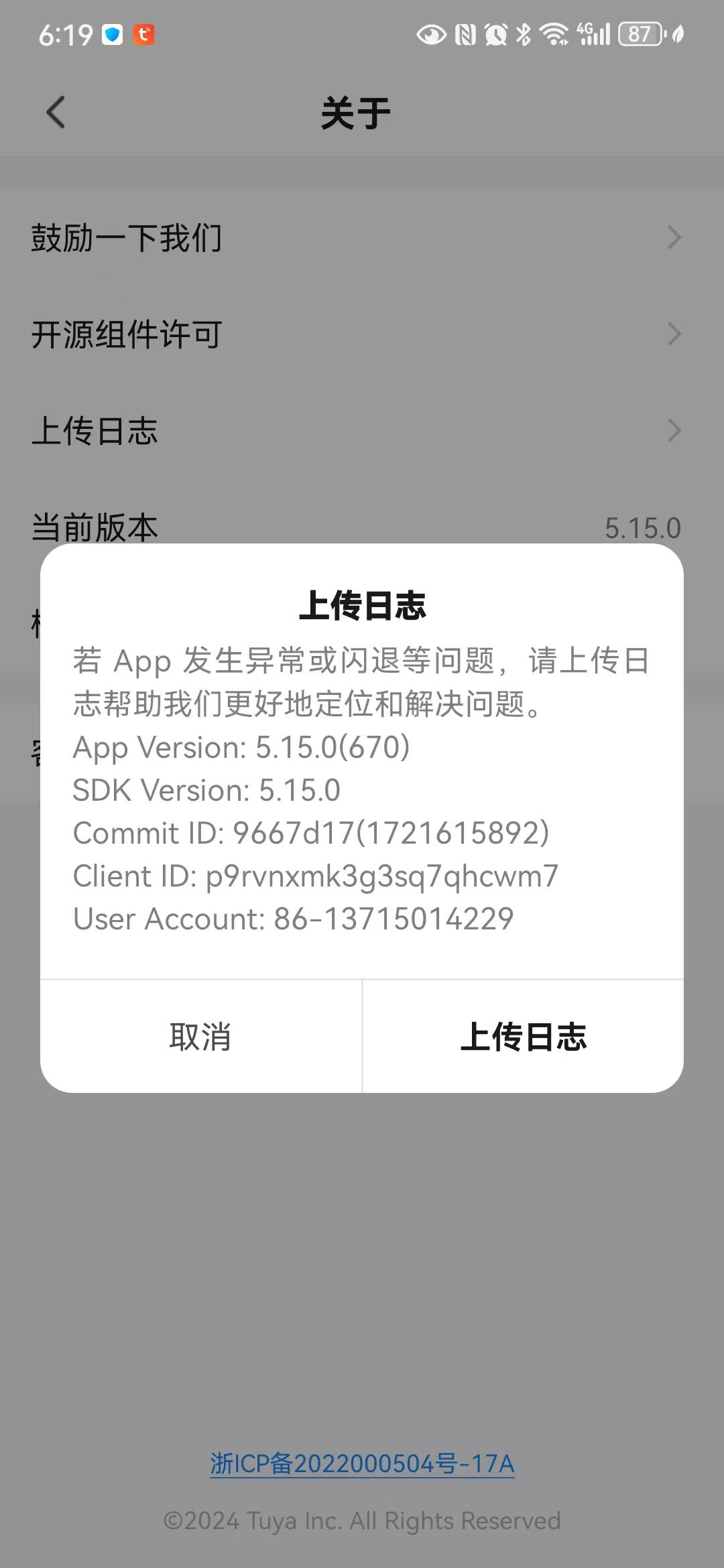

请提供下两种场景下,对应的设备DEBUG级别日志。如果有条件的话,也请上传两份app日志

你好,先集中到一款产品上来看这个问题,因为我用linux_wired 4.8.9 "gcc-arm-8.2-2018.08-x86_64-arm-linux-gnueabihf" 这份SDK刚测试了两次,第一次从回放页面退回时视频没有起播, 第二次从回放页面退回时起播正常的。设备日志(debug level:4)和手机APP 日志都上传了。请帮忙看一下
20240806.log
(67.96 KiB) Downloaded 223 times
