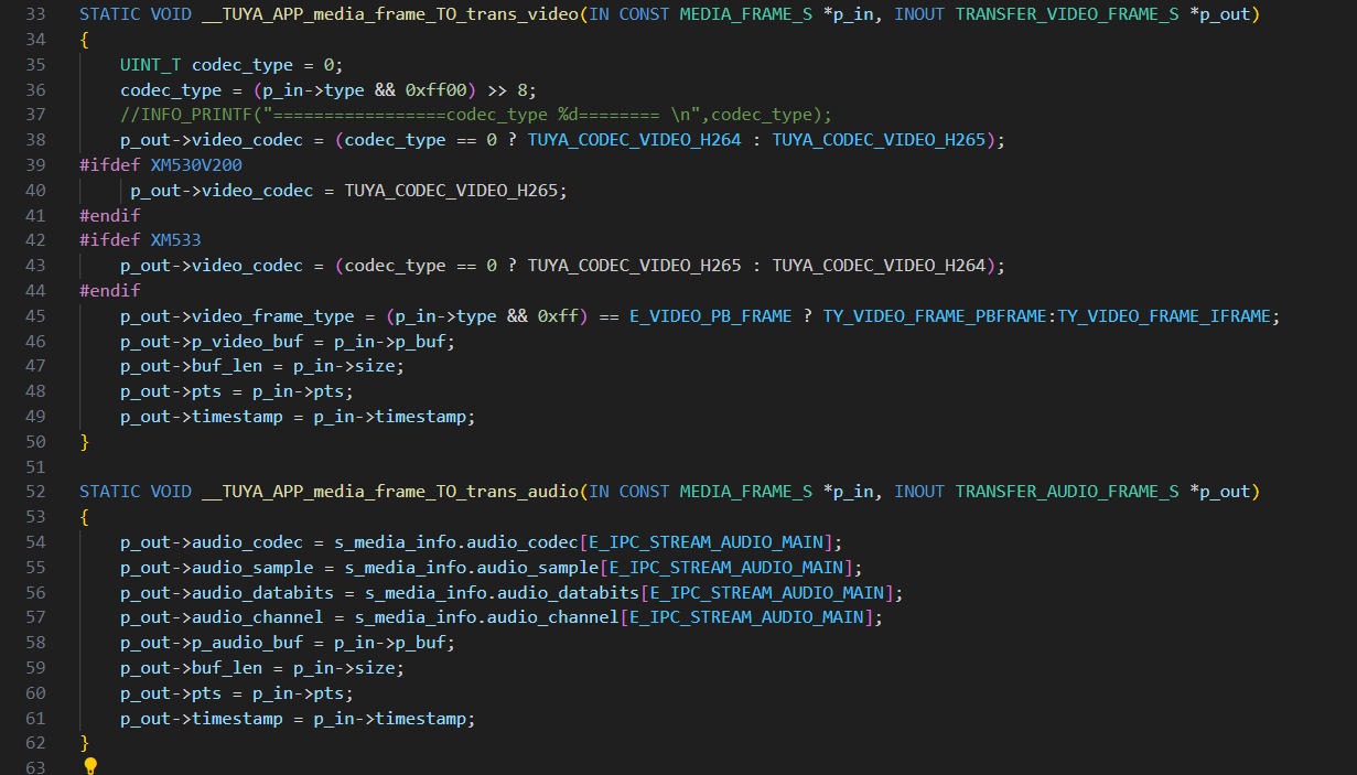

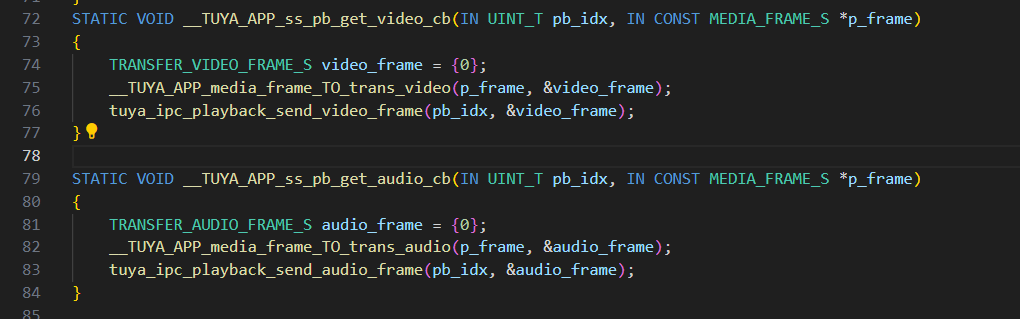

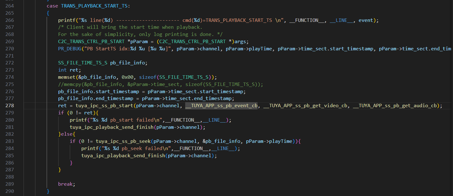

回放的话,这边发送数据是涂鸦sdk回调这2个回调函数发送音视频数据的,频率跟格式不是我们这边控制。

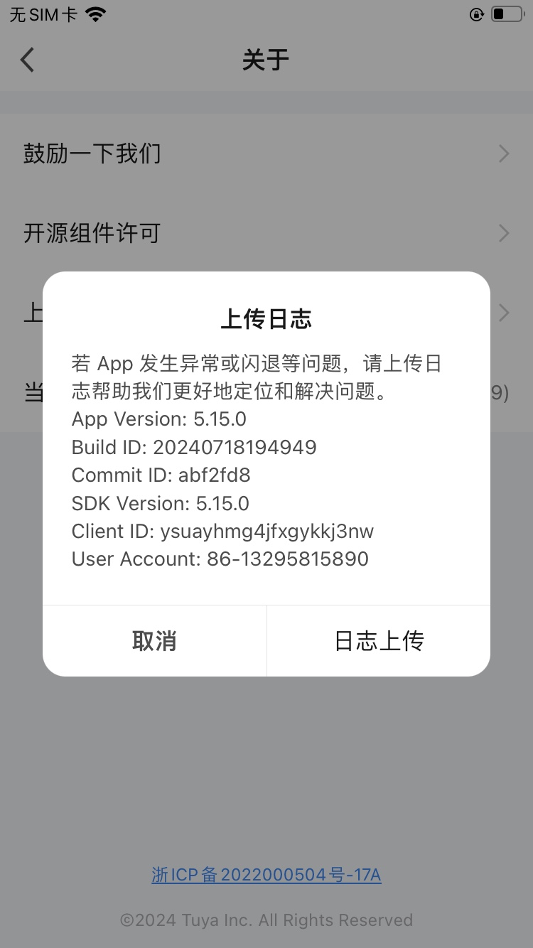

app账号:13295815890
有上传手机录屏观看回放卡顿的文件到附件。app日志上传应该在2024年7月31日16时01分左右。
