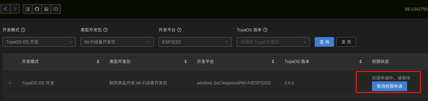

联系涂鸦商务,一直都说没有ESP32S3的TUYAOS,请交了几次申请,叫他帮忙看,他都是没有收到,也查不到S3的,不知道怎么回事

Posts: 31
Re: ESP32C3_TuyaOS-3.6.5 开发框架要配置为esp32s3如何操作
附件是申请的记录
