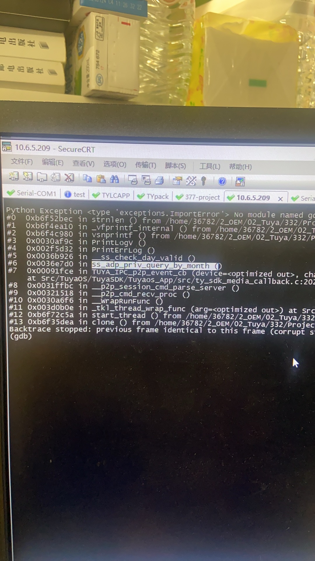

如题 查看sd卡录像文件已经生成 ;获取天的录像列表没有问题 ;获取月的录像列表死机

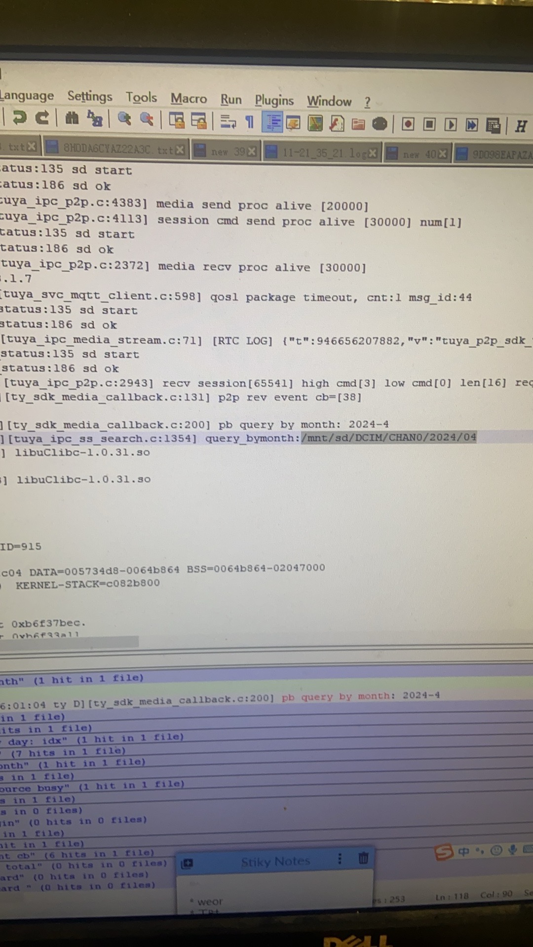

本地demo并未复现此问题,附件中有加了更多日志的库,请替换后再重复一次宕机的操作,然后收集日志,帮助分析问题。

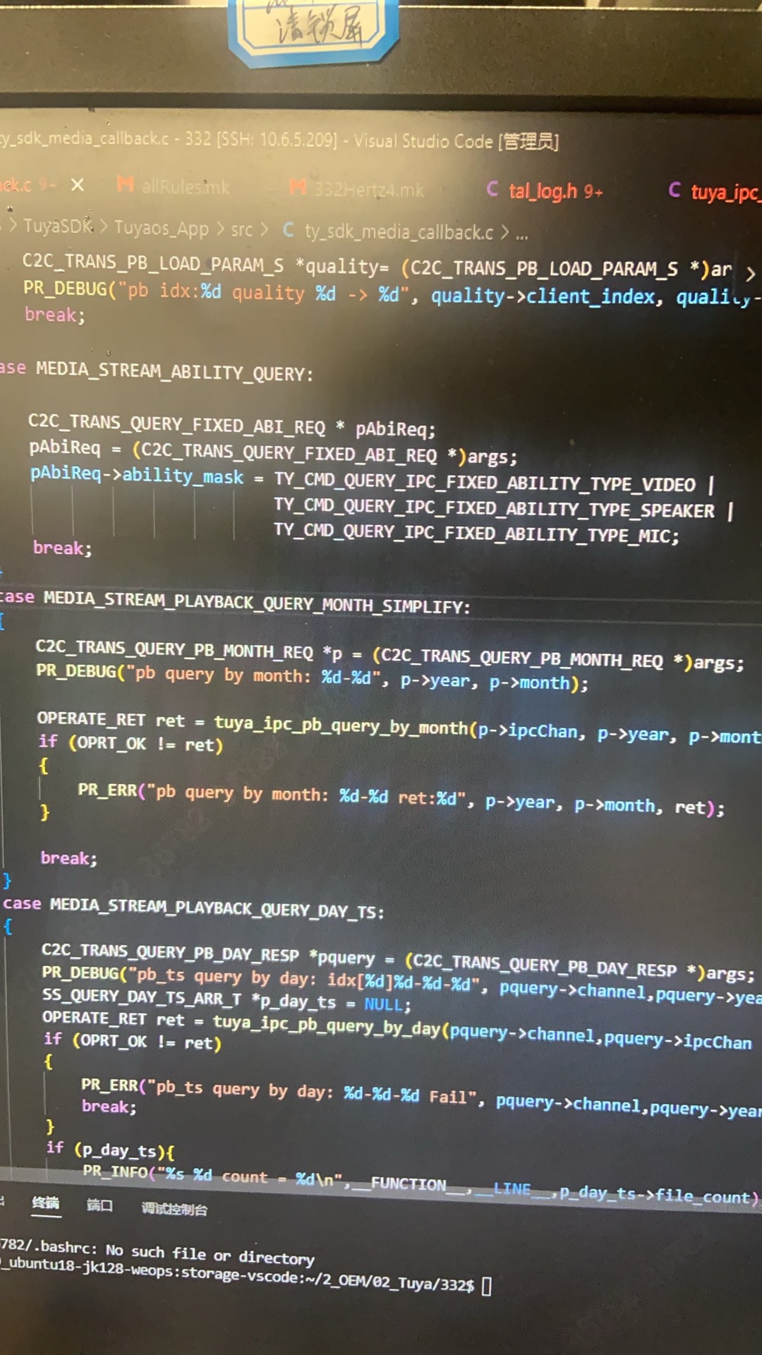

我这边原来的sdk版本是:SDK Version:< TuyaOS V:6.1.2 BS:40.00_PT:2.3_LAN:3.5_CAD:1.0.5_CD:1.0.0 >
