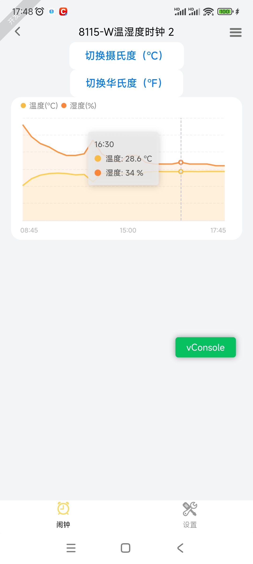

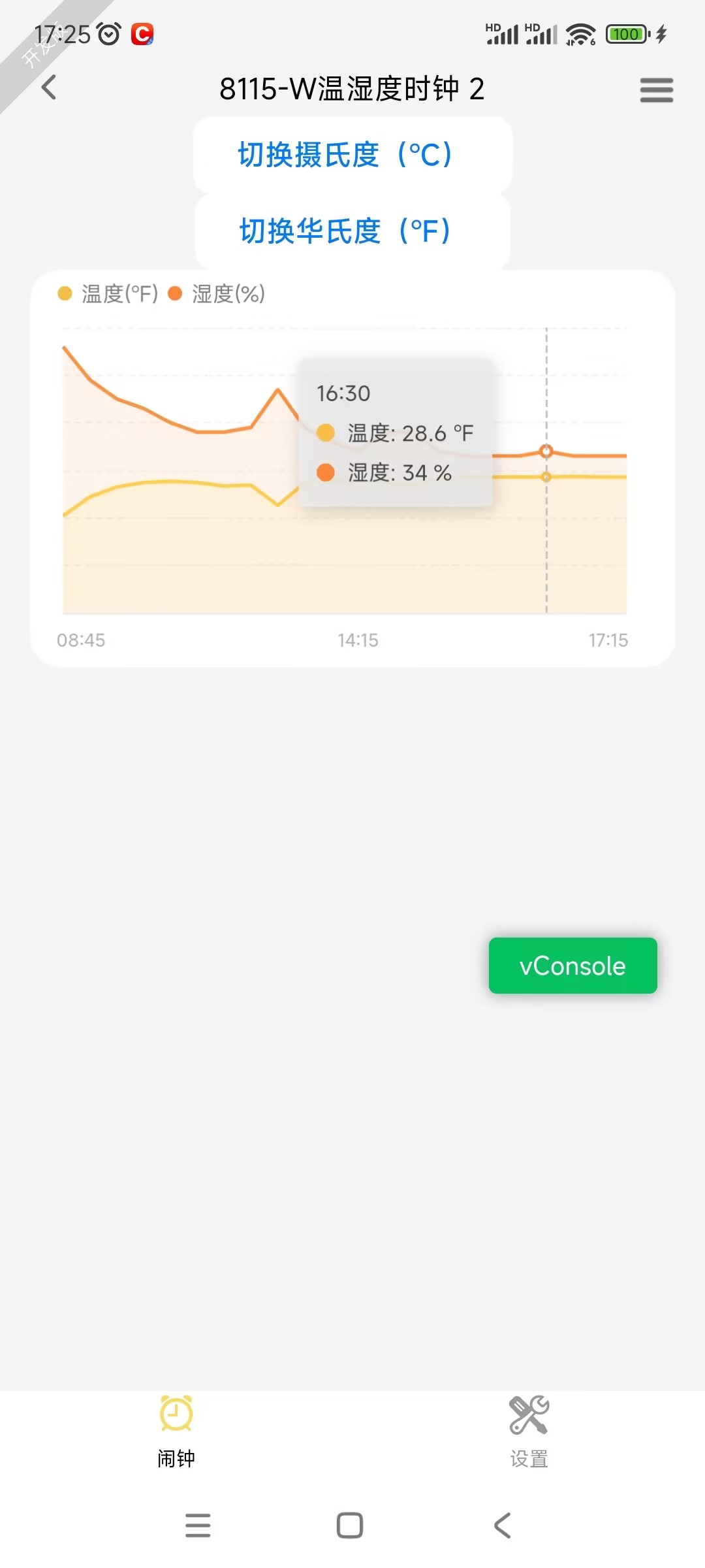

现有有关温湿度的项目,需求是多功能点(温度和湿度)同时显示在一张统计图表上(此需求现有图库StatCharts满足),且温度在不同单位(℃或℉)下,图表上要显示对应单位下的温度值(此需求现有图库StatCharts不满足)。现象是:现有的图库使用过程中,当使用图库StatCharts属性unit传℃值时,其图表能正常显示其温湿度的值和单位(图一);但是当属性unit传℃值时,其图表能正常显示其温湿度的单位,湿度的值也对应正常,但是温度的值依然显示的是单位为℃时候的数据值(图二)。
图二(数据值为℃时的值)
图二(数据值为℃时的值)
图一
图一

我看单位切换是显示正常的,你的需求实际上应该是要支持数据根据单位做转换吧?比如在摄氏度的时候是 28.6,在华氏度的时候期望转成 83.48
soundpool
Posts: 69
Re: [需求]统计图表库StatCharts针对温度,支持通过传温度单位(℃或℉)去显示对应单位下的数值统计图
lshinylee 2023年 Nov 20日 18:35
是的,根据温度单位做对应数值的转换。
