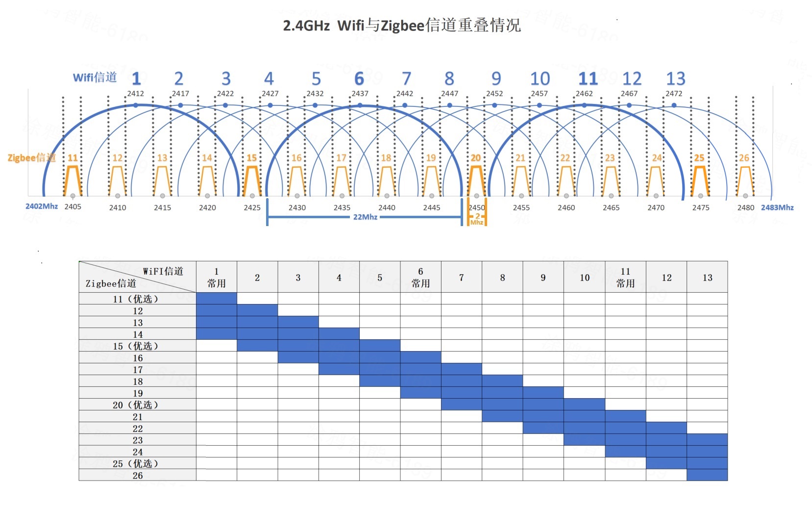

(4)电磁干扰:例如wifi设备、蓝牙设备等,可能与 Zigbee 设备共享 2.4 GHz 频段导致同频干扰。在实际现场问题中,这也是比较容易出现的问题,一般情况下wifi路由器与网关尽量放置离远一些,然后可以通过利用支持信道扫描的app,例如"Wifi魔盒"等,扫描当前环境中的wifi信道及强度,并结合第二章节中获取到的zigbee网络信道,参考下图表,判断两者是否存在信道重叠,例如zigbee的20信道与wifi的7、8、9、10信道存在冲突。由于wifi的常用信道为1、6、11,所以zigbee的优选信道为11、15、20、25。目前网关的zigbee信道为创建网络时自动择优,各网关是否具有手动选择信道的功能请查看对应手册,且网关只能在创建网络时修改信道,一旦有设备加入就不可以改变信道了。另外,wifi信道可以通过路由器的配置界面进行调整,一般也可以调整为自动或者手动设定模式,具体请查看实际设备使用文档。综上,若存在信号干扰,可以通过关闭、调整干扰设备信道,或者降低干扰信号强度等方式来减少影响。
