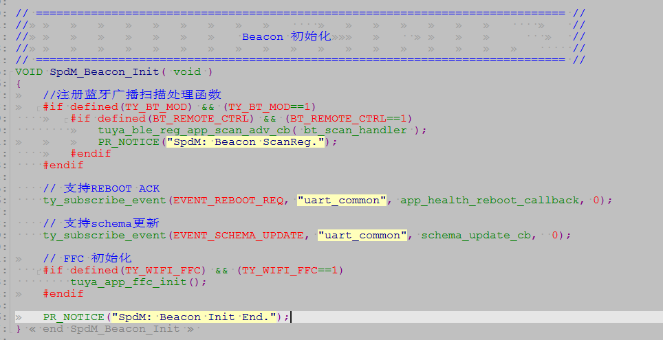

CBU TuyaSDK2.3.3_277 增加Beacon代码后,在配网状态下,会持续快速的打印 [PLATFORM DEBUG]mgnt recv cb<< ,且配网超时虽然代码设置了停止配网,但是设备信息一直没有停。 请先帮忙确认一下打印 [PLATFORM DEBUG]mgnt recv cb<< 是什么原因。 初始化时调用了Beacon初始化的代码

“[PLATFORM DEBUG]mgnt recv cb<<”,这个是wifi相关,只要注册了wifi管理帧回调,就会触发。看了你的代码应该是你在里面调用了ffc_init的函数造成的,可以去掉看看。
Re: CBU TuyaSDK2.3.3_277 增加Beacon代码后问题点
好的,去掉ffc_init,不会影响Beacon遥控功能吗?包括可配对时间
ffc是wifi遥控器,跟蓝牙遥控器功能是独立的。看你们业务需求,一般不会两种遥控器同时需要支持。
