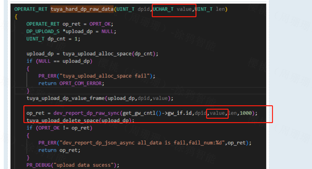

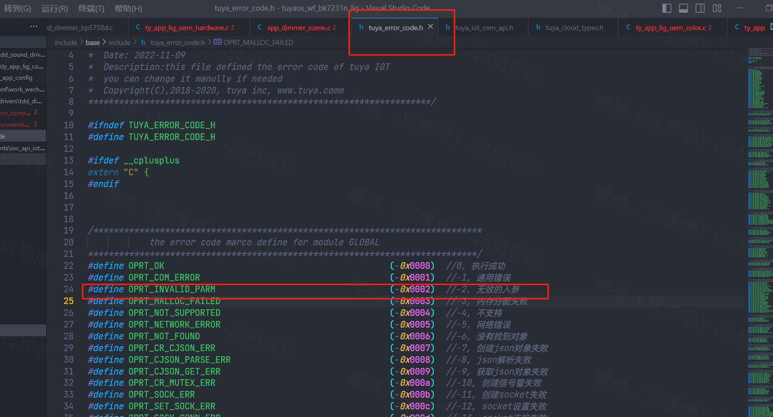

1.从错误码可以看出 你这个属于入参错误。错误码的定义在tuya_error_code.h

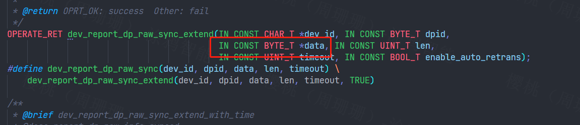

2.根据你提供的代码截图也可看得出,raw型dp上报接口框起来的入参应该是指针,目前是值传。
3.tuya_upload_alloc_space / tuya_upload_dp_enum_frame /tuya_upload_delete_space 这三个接口不是SDK提供的,是应用上自己封装的,仅用于obj类型的dp 组合上报。raw型dp上报无需调用。

raw类型,这个要怎么修改呢
不用这么复杂,构造数据准备好,直接调用dev_report_dp_raw_sync接口上报,成功就把data给释放掉。失败的话做一下异常处理。推荐使用我们最新的tuyaos版本,你需要的这些都有例程。
