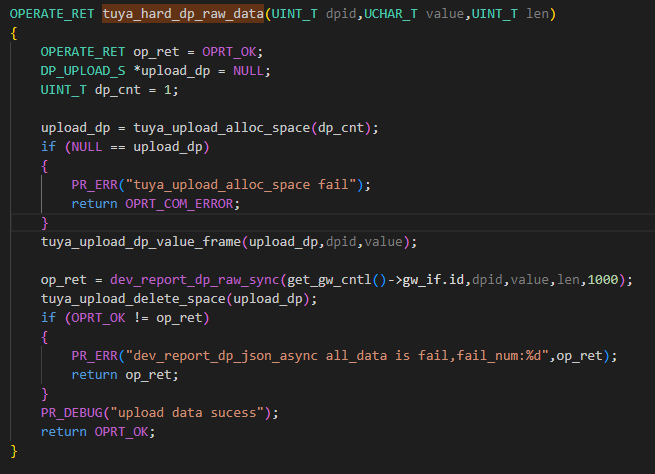

使用如图代码上报透传数据失败

CBU模组,ty_iot_sdk_bk7231n_2.3.3-beta.277

dev_report_dp_json_async all_data is fail,fail_num:-2

你上报用的是raw sync上报,构造dp用的是obj value类型的方式,所以参数是有问题的,上报的时候返回-2是参数错误。你是要上报raw还是value。
