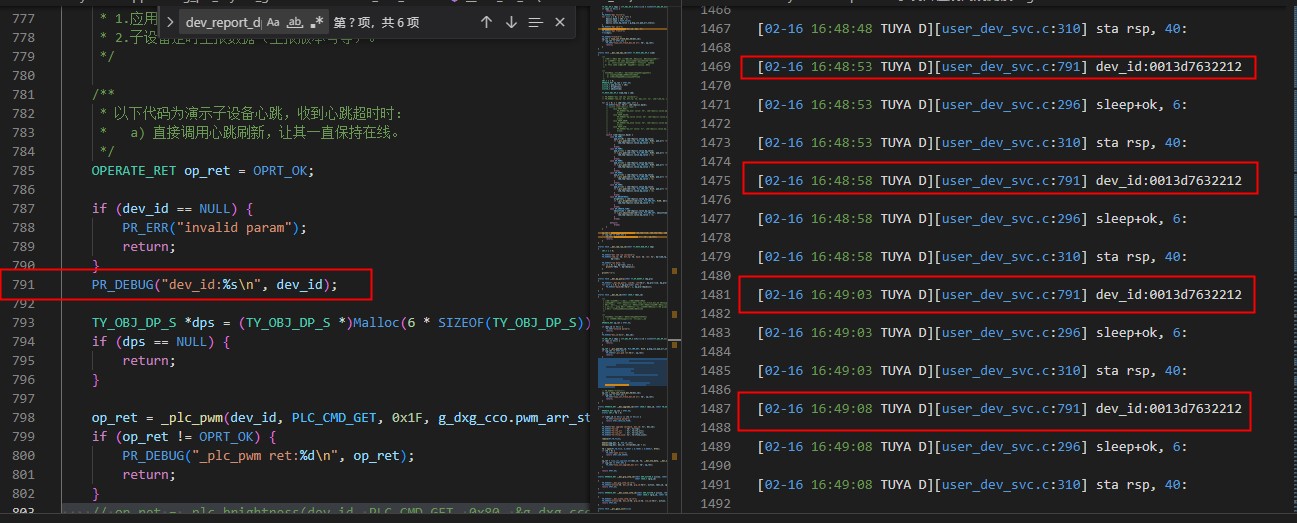

我看到可以进入心跳回调函数了,但是没有按照120心跳,现在5秒钟进入一次:

是这样的,心跳查询根据子设备接入数量动态调整的。hb_timeout_time 只有设备是休眠才有效。

这个动态调整时间与子设备数量成正比还是反比?查询时间的最大/最小值能不能设置?

数量越多,查询的间隔越短。不能设置查询时间,你可以调整查询次数。
