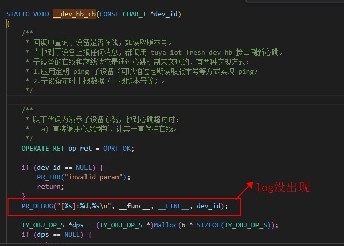

子设备心跳保活超时回调函数.dev_hb,本来在这个回调函数中自行检测子设备状态,但是log监测始终没有进入这个回调函数,子设备却一直显示在线。

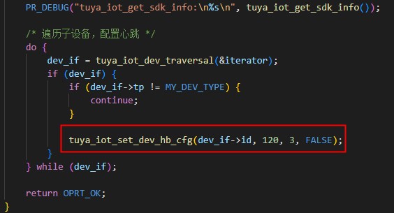

18625210969
Posts: 27
Re: 【求助】【网关】【TuyaOS SDK】没有进入子设备心跳回调函数
例程user_dev_svc_init中,如下图

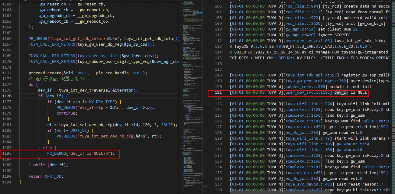

18625210969
Posts: 27
加了调试,发现问题了,但不知从哪里解决?
tuya_iot_dev_traversal()返回NULL,如图:

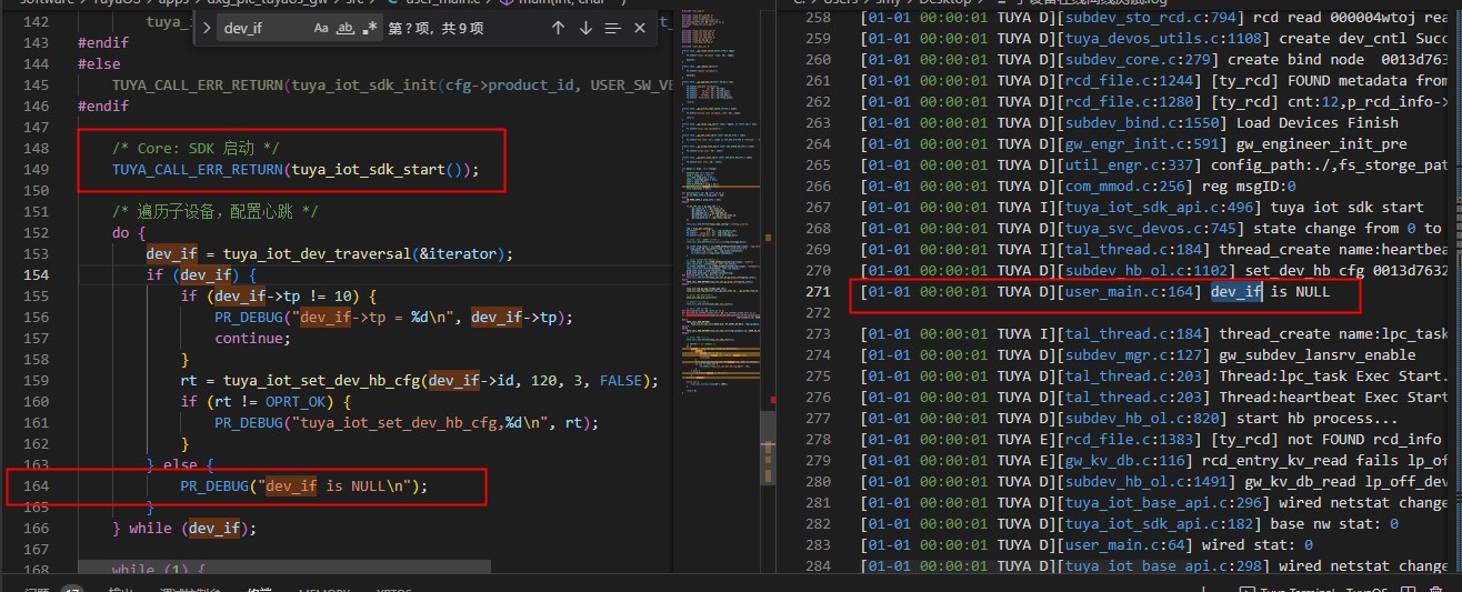

18625210969
Posts: 27
放在tuya_iot_sdk_start之后了,仍然NULL,如图:
Kyson
Posts: 276
我看有配置心跳的打印了,放之前应该是正常的。NULL 是因为循环结束了,你在 if 语句加个打印就会看到。
