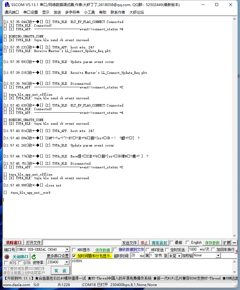

蓝牙设备出现BONDING_UNAUTH_CONN是什么问题呢?

离线解绑后如果在app配网界面一直扫不到这个设备,可以用安卓手机的nRFConnect工具扫描以下蓝牙设备的广播是否存在,广播内容是什么?还有使用ios app也有这个现象吗?
这个是设备的日志

从手机日志看,app扫描到了设备广播,但是连接成功率特别低,要么是连接不上,要么是连接成功但是服务发现或者notify打开失败,检查一下手机蓝牙性能是否降低,可以使用nRFConnect工具频繁连接该蓝牙设备测试连接成功率,同时更换安卓手机尝试一下是否也有该偶发问题。

其他的手机也是有这个问题,有没有可能是设备程序有问题呢?就是打断了蓝牙中断之类的问题?

使用nRFConnect工具频繁连接该蓝牙设备测试一下连接成功率,设备程序没有问题,要不然ios也会有问题,有条件的话可以抓一下发生问题时的蓝牙空中包。
