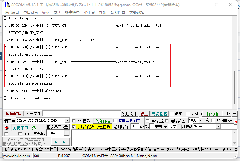

情况是这样,在手机APP主动解绑设备,然后让设备进入广播配网模式,但是无法发现设备,日志如图;但是重启手机APP有时候又能发现设备,这个是什么原因呢,怎么解决?
模组是涂鸦的BT3L蓝牙模组

BONDING_UNAUTH_CONN 表示已配网的设备有蓝牙连接,但是连接上之后还没有经过涂鸦的认证,如果30秒内没有通过认证会主动断开连接,请问app上移除时,蓝牙设备是在线还是离线的?截图上log不全,可以把log全部打开再测试一下,还有是SDK开发吗?sdk版本是多少?

删除设备的时候设备是离线的,使用SDK开发的版本要怎么查看呢

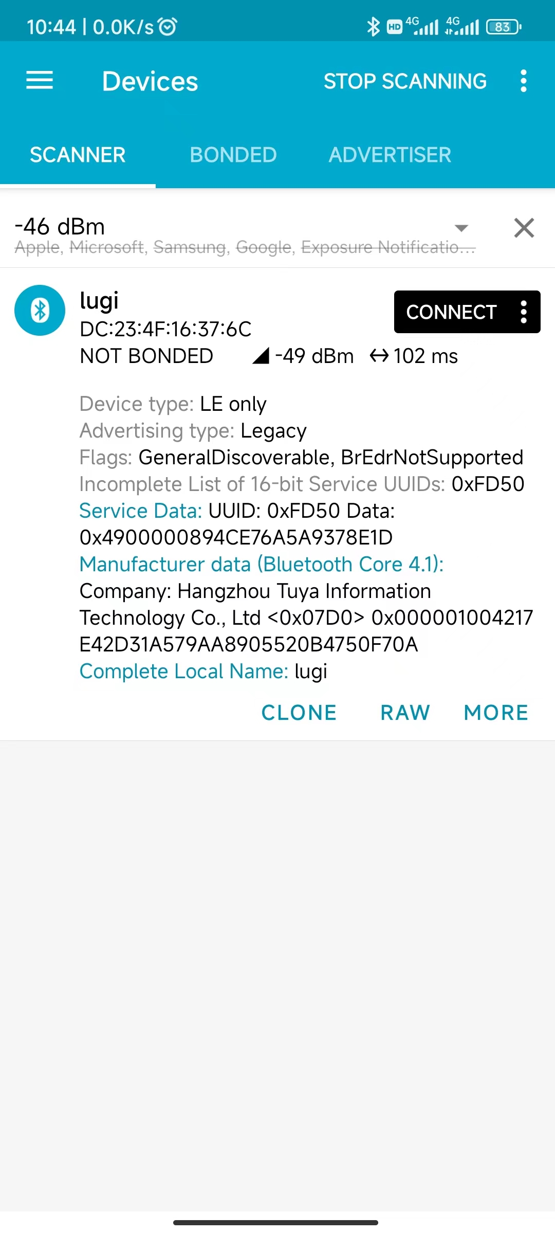

离线解绑后如果在app配网界面一直扫不到这个设备,可以用安卓手机的nRFConnect工具扫描以下蓝牙设备的广播是否存在,广播内容是什么?还有使用ios app也有这个现象吗?

目前只测试了安卓的,ios还没试过,我先试一下nRFConnect这个工具,因为这个情况也是有一个偶发性
这个是广播的内容,是有广播的,IOS目前测试暂时没有发现问题
