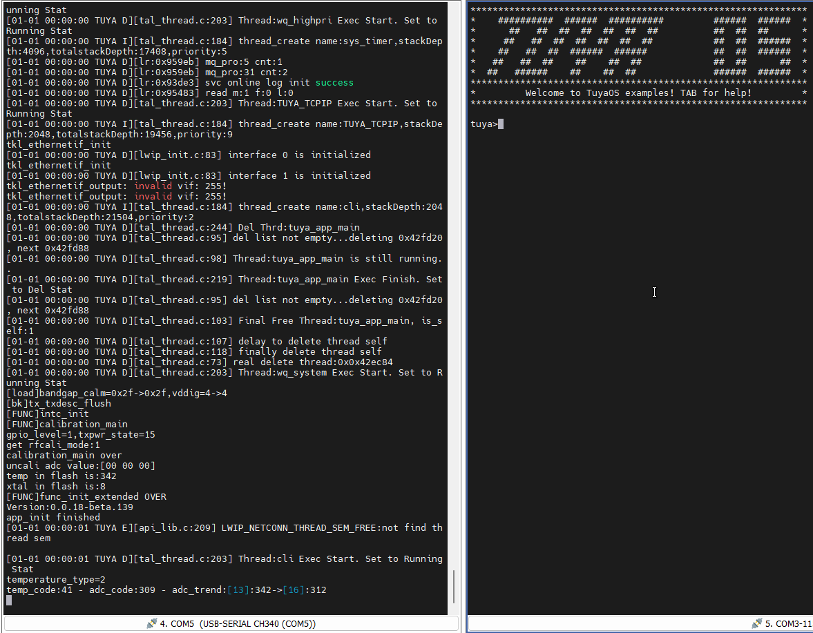

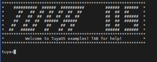

固件烧录成功,使用串口工具将电脑和模组进行连接,打开 UART_NUM_0  串口,重启芯片后  UART_NUM_0会出现由符号组成的 TUYA OS 的图像(如下图),则说明固件烧录成功。
按下 tab 键得到可执行的示例命令清单,在 tuya> 后面输入或复制粘贴不同的命令后按下回车键,芯片就会去执行不同的示例,您可以通过 TUYA_UART_NUM_1 串口看到输出对应示例的日志打印。命令输入和示例执行动图显示如下:
