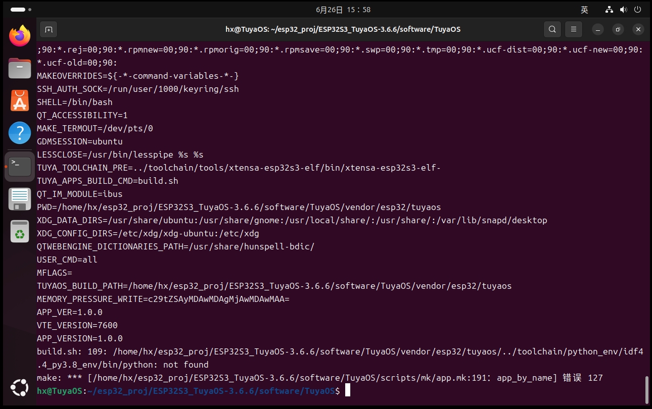

jiriheng
Posts: 20
Re: TuyaOS 示例合集
ESP32S3框架下官方quickstart编译问题,是什么情况。
