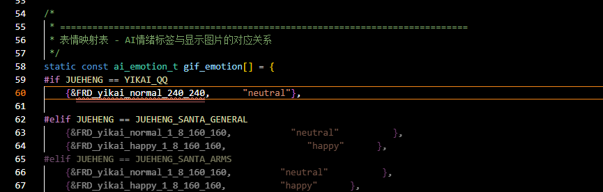

我分别在涂鸦3.12.14和3.12.25的SDK上使用240296分辨率的驱动,然后就导致了对话和语音唤醒的识别时间被大大延长,但是按键唤醒或打断不被影响,有测试到如果把屏换成160160的则延迟大大降低,后面经过多次修改测试,得出结论是CPU1运行UI被占满时导致语音识别过慢,请问这个情况如何解决 :( :( :( 。现在是没办法降低屏幕分辨率,是否可以用图片切片轮询显示GIF图效果

你好,我现在是播放占了屏幕的一部分,在屏幕中间开了个240240的容器播放,之前开了个160160的功能正常,现在240的会出现对话延迟高

你好,请问现在gif的加载方式是如何操作的?直接从文件加载,还是将文件加载到内存,然后每次从内存加载的。
FRD13245278382
Posts: 4
Re: LCD屏使用GIF驱动240*296时会导致语音对话超高延迟问题
liujt@tuya.com 2025年 Nov 18日 11:59
从内存加载的
