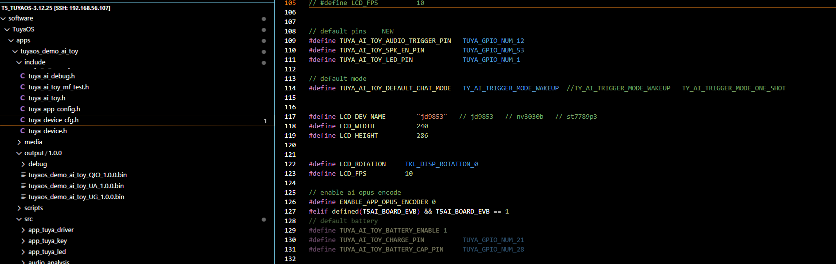

我分别在涂鸦3.12.14和3.12.25的SDK上使用240296分辨率的驱动,然后就导致了对话和语音唤醒的识别时间被大大延长,但是按键唤醒或打断不被影响,有测试到如果把屏换成160160的则延迟大大降低,后面经过多次修改测试,得出结论是CPU1运行UI被占满时导致语音识别过慢,请问这个情况如何解决 :( :( :( 。现在是没办法降低屏幕分辨率,是否可以用图片切片轮询显示GIF图效果
