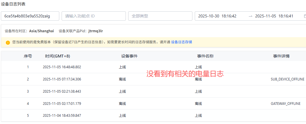

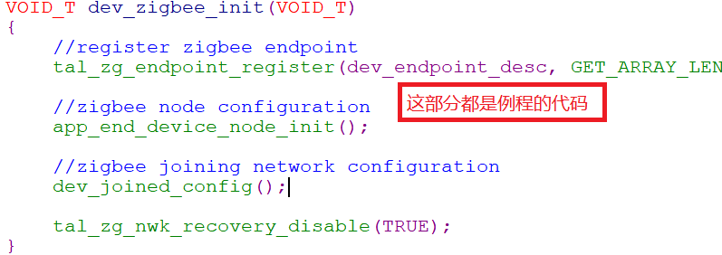

但是目前遇到了一点问题,我正在测试最基础的【电量上报】,但是在IOT平台上没有查看到任何的日志消息,我想首先确认一下代码配置方面是否有错误的地方,以下是一些信息:
1、IOT平台:我已经创建了水浸传感器,并且添加了标准DP点【电池电量】,并且设备也已经烧录授权成功配网在线了。

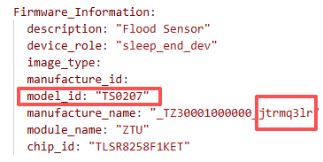

2、代码部分:配置文件(app_config.yaml):model_id 和 manufacture_name 也填写了对应 水浸品类id和PID。
3、代码部分:注册zigbee设备时,都是用的 例程的默认代码。

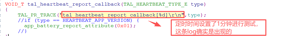

4、电量采样逻辑:我通过log也明确看到 定时上报电量 的log出现了。
但是在IOT平台上却一直没有电量的日志出现,这是第一次用SDK的方式开发zigbee的产品,我不清楚是否代码上有配置错误的地方,你能否指点一下?

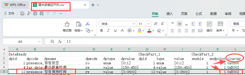

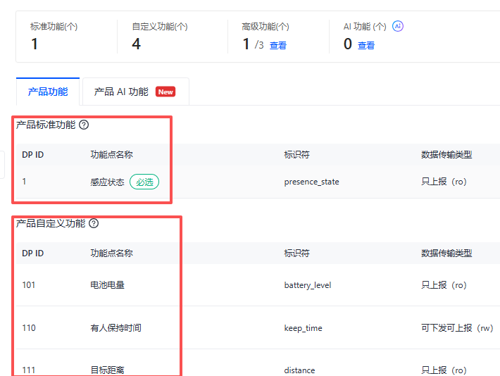

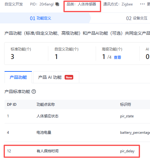

我创建了品类"人体传感器",添加了一个名称为"有人保持时间"的DP点,它的DP ID是 12。

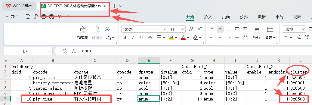

但是通过查阅 dp对应关系 的 excel表格,我发现:
"人体传感器"的DP对应表中的 "有人保持时间" 是 10,并不是 12。
而我在 "人体存在感应器" 的DP对应表中,才查找到 "有人保持时间" DP点为 12。
我想请问一下,使用哪一个才是正确的呢?
