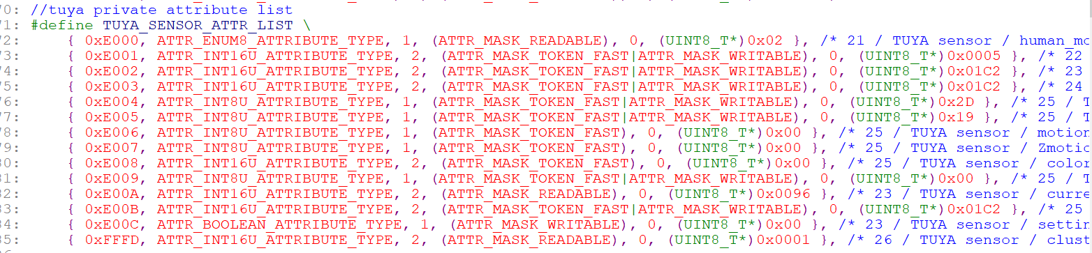

我的产品存在 标准DP点 和 一些自定义的DP点,zigbee初始化时,在 tal_zg_endpoint_register 中,我查看到一些 涂鸦私有的zigbee相关属性,我想知道这些私有属性与 IOT平台上的DP点 是如何对应的,如果我需要增加自定义的DP点,那么我该如何配置呢?是否有相关示例,或者说明,或者指引文档,我借助参考

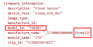

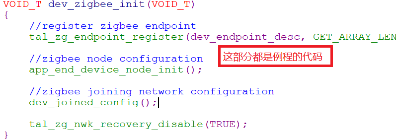

但是目前遇到了一点问题,我正在测试最基础的【电量上报】,但是在IOT平台上没有查看到任何的日志消息,我想首先确认一下代码配置方面是否有错误的地方,以下是一些信息:
1、IOT平台:我已经创建了水浸传感器,并且添加了标准DP点【电池电量】,并且设备也已经烧录授权成功配网在线了。
2、代码部分:配置文件(app_config.yaml):model_id 和 manufacture_name 也填写了对应 水浸品类id和PID。
3、代码部分:注册zigbee设备时,都是用的 例程的默认代码。
4、电量采样逻辑:我通过log也明确看到 定时上报电量 的log出现了。
但是在IOT平台上却一直没有电量的日志出现,这是第一次用SDK的方式开发zigbee的产品,我不清楚是否代码上有配置错误的地方,你能否指点一下?
