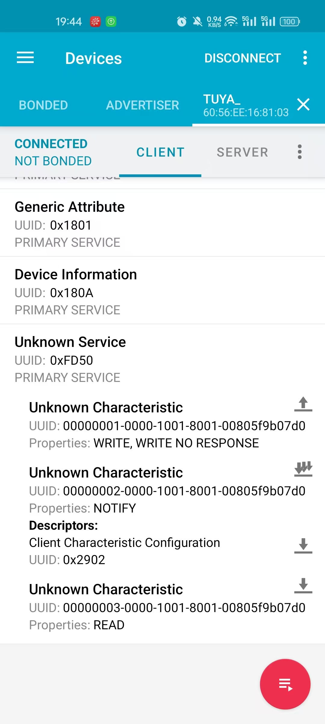

cxl
- Posts: 11
- Joined: 2025年 Apr 2日 17:55
我核对了,uuid均一致的,这是我这里连接后的截图
cxl
- Posts: 11
我这里连接后查看是一致的,在log中也打印出来了,均是一致的
