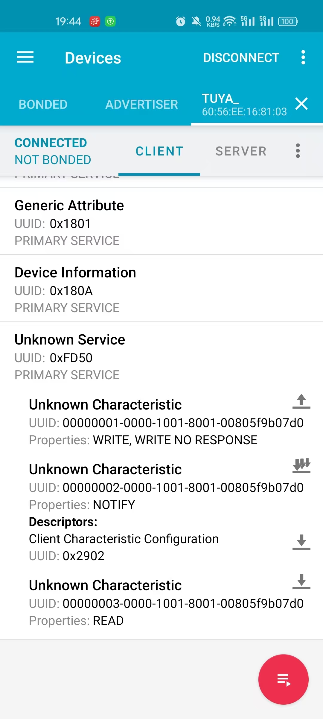

Re: 求助,蓝牙配网失败
我核对了,uuid均一致的,这是我这里连接后的截图

我这里连接后查看是一致的,在log中也打印出来了,均是一致的
