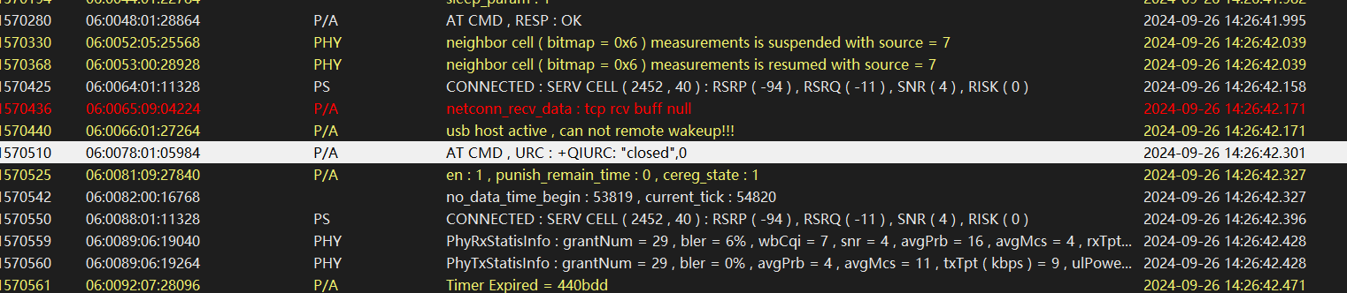

日志上14:26:40 也就是主控进休眠前,保活连接是通的,在mcu发指令让模组休眠的过程,14:24:42这个点,保活连接断开了,设备离线了.所以要看一下保活为啥断开了,是服务器断开的么?

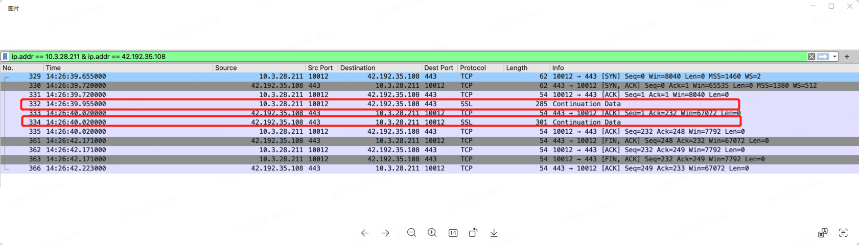

看这个点的抓包,tcp 是握手成功了。但是没有看到鉴权的报文。同时332 和334 这个两个报文是tls 交互,tls 交互没有完成。后续就是服务器的fin了。怀疑这边有一些问题,但我们的业务里面低功耗保活服务器的连接这路没有用到tls 。所以想看下,你们连接过程中的具体调度。

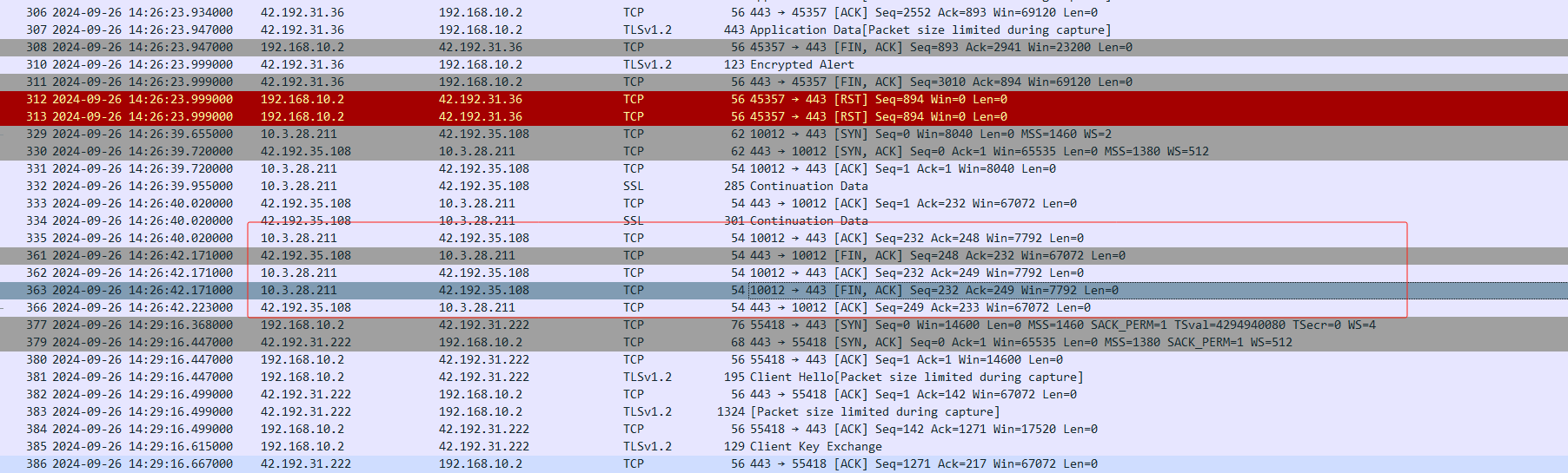

这一块对应着你说的时间点,这整个部分是设备在进入低功耗状态的过程,主控断电前建立好了保活连接,认证通过了之后,再把建立好的socket数据移交给mcu.
请问是这里出问题了么?

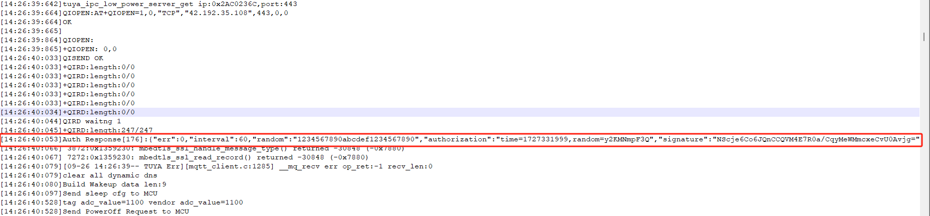

Re: 【求助】4G 4.x_SDK的低功耗设备,进入休眠后离线
如图是认证
