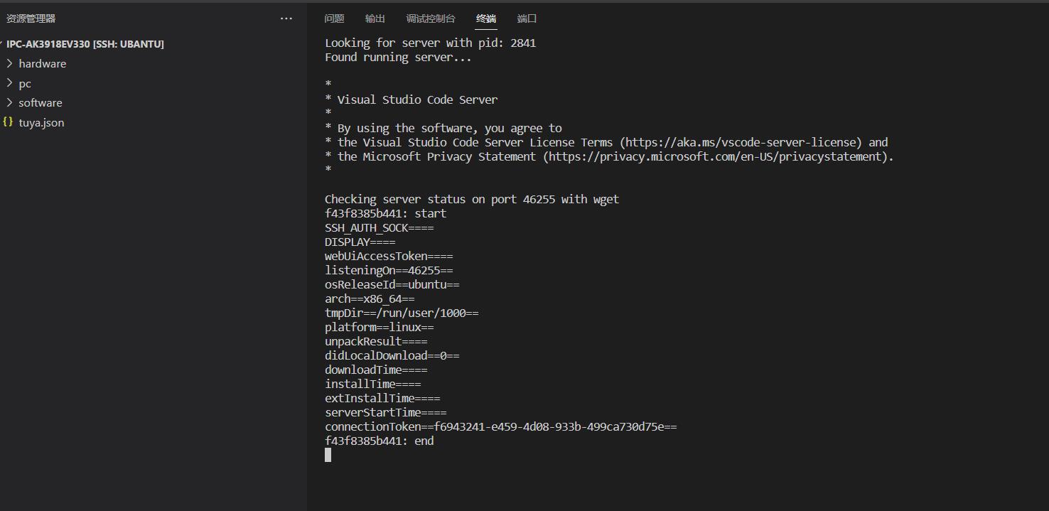

【求助】【tuyaOS OS】 开发模式下载完成,运行后无法输入指令

需要再次进入wind IDE

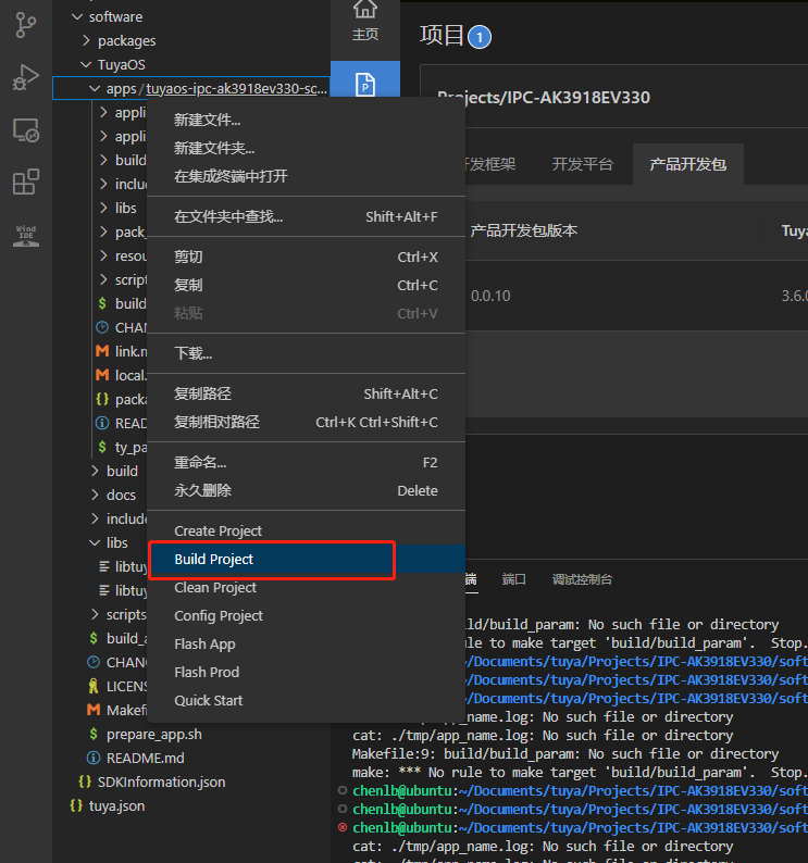

按照指令配置 make app_menuconfig 进入不到配置界面。
麻烦你们再回复一下 每一步的操作指引。

需要先“Build Project” 然后可以在 “software/TuyaOS$ ”下执行make app_menuconfig 修改配置
