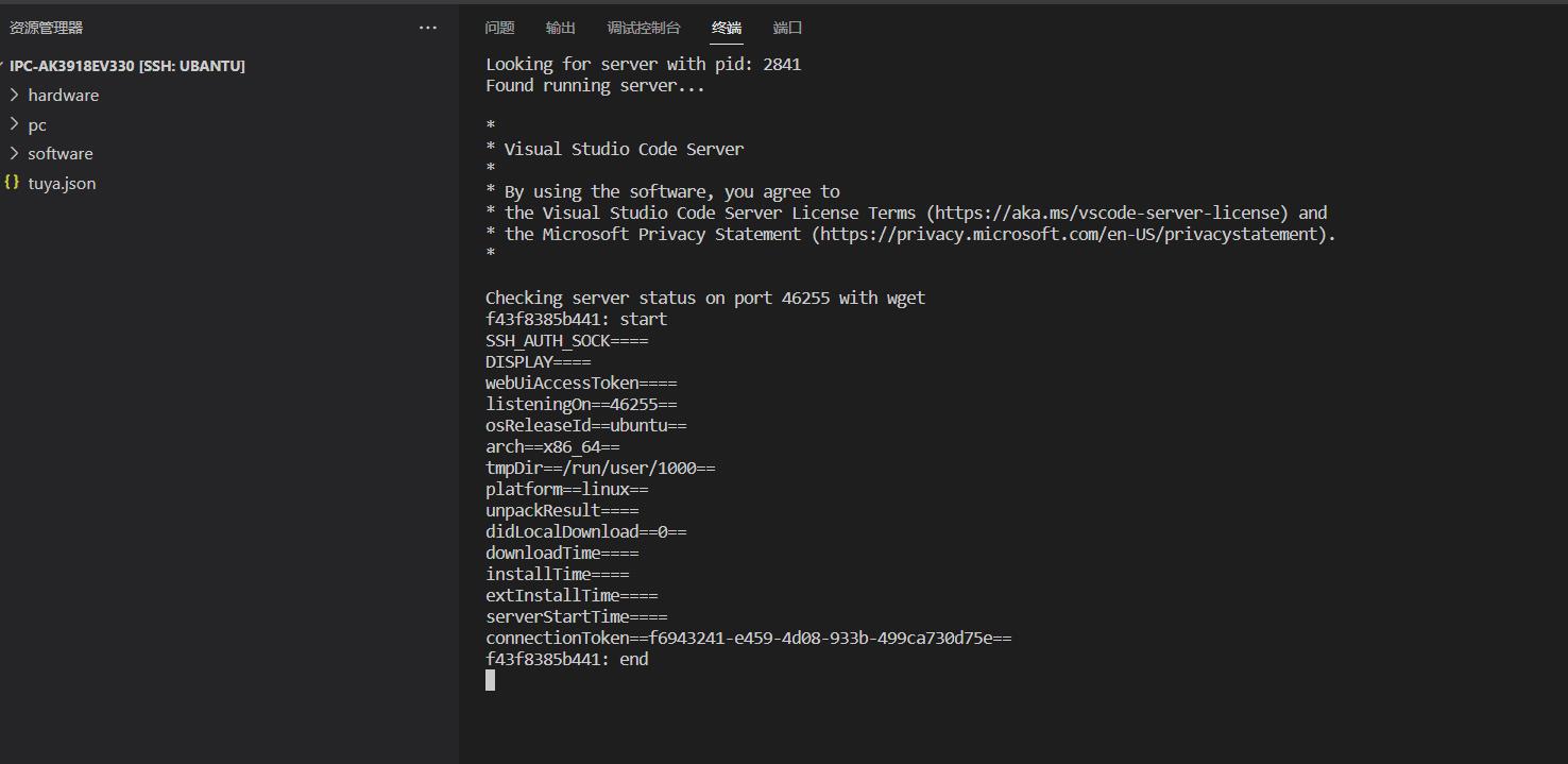

【求助】【tuyaOS OS】 开发模式下载完成,运行后无法输入指令

Re: tuya OS SDK 开发模式下载完成,运行后无法输入指令
需要再次进入wind IDE
- pippin-bobo
- Posts: 262
点击“开发框架”-》选择“产品开发包” 下载

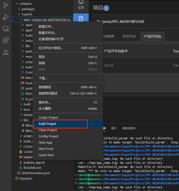

- pippin-bobo
- Posts: 262
需要先“Build Project” 然后可以在 “software/TuyaOS$ ”下执行make app_menuconfig 修改配置
