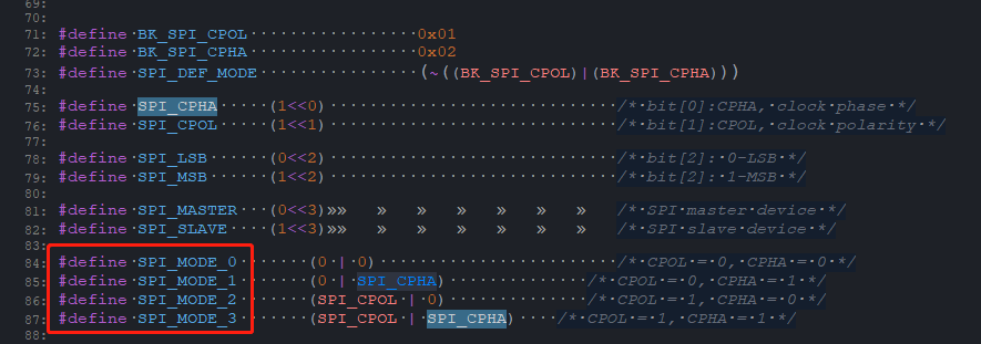

企业微信截图
您好 这个改的时钟脚的极性跟触发。我需要改的时mosi脚的状态

里面有这样一段话是这么解释的:
CPOL极性先说什么是SCLK时钟的空闲时刻,其就是当SCLK在发送8个bit比特数据之前和之后的状态,
于此对应的,SCLK在发送数据的时候,就是正常的工作的时候,有效active的时刻了。
其英文精简解释为:Clock Polarity = IDLE state of SCK。
SPI的CPOL,表示当SCLK空闲idle的时候,其电平的值是低电平0还是高电平1:
CPOL=0,时钟空闲idle时候的电平是低电平,所以当SCLK有效的时候,就是高电平,就是所谓的active-high;
CPOL=1,时钟空闲idle时候的电平是高电平,所以当SCLK有效的时候,就是低电平,就是所谓的active-low;
所以通过设置CPOL来控制mosi空闲时候的电平

好的 感谢 问题以解决了
