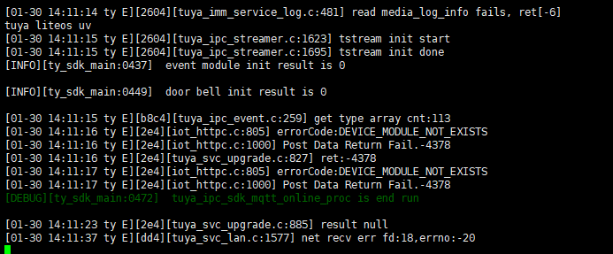

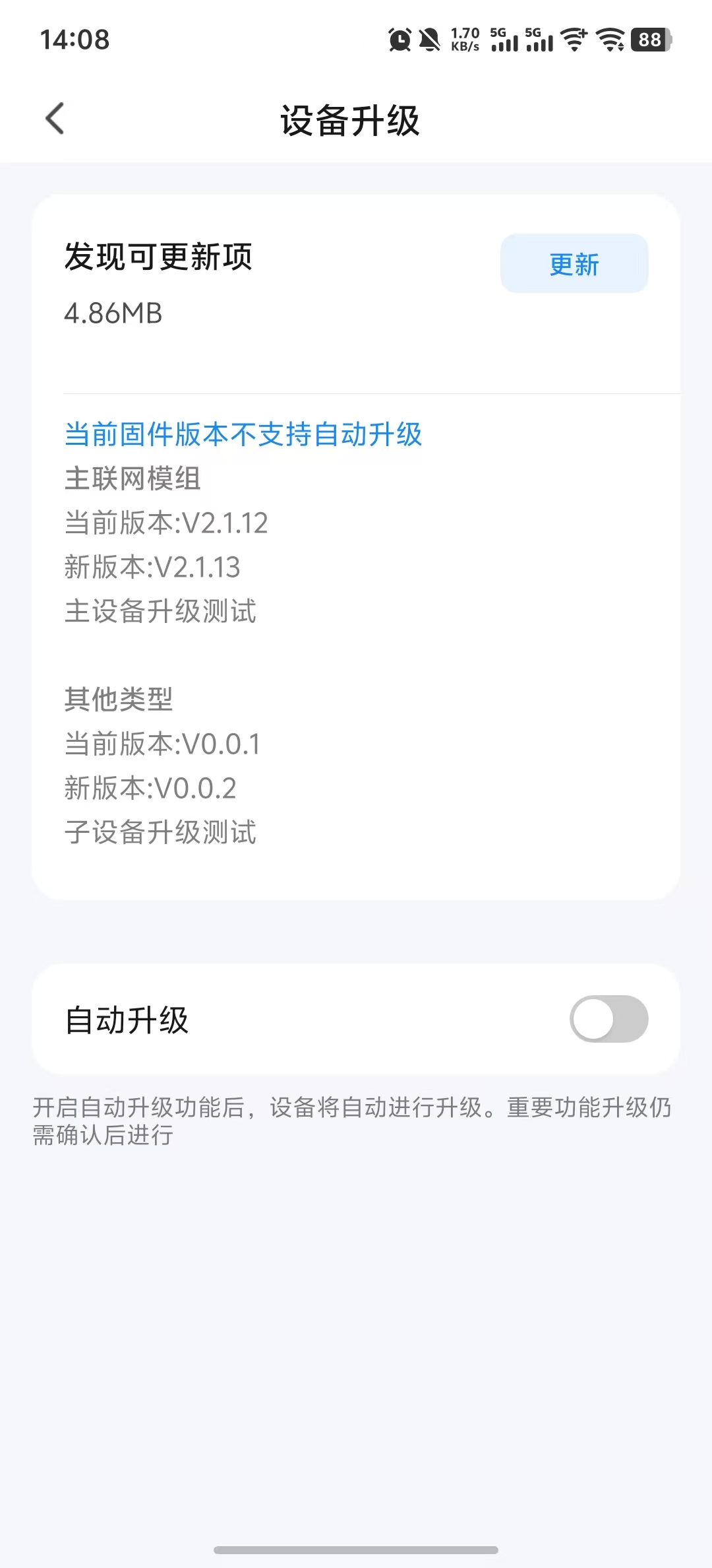

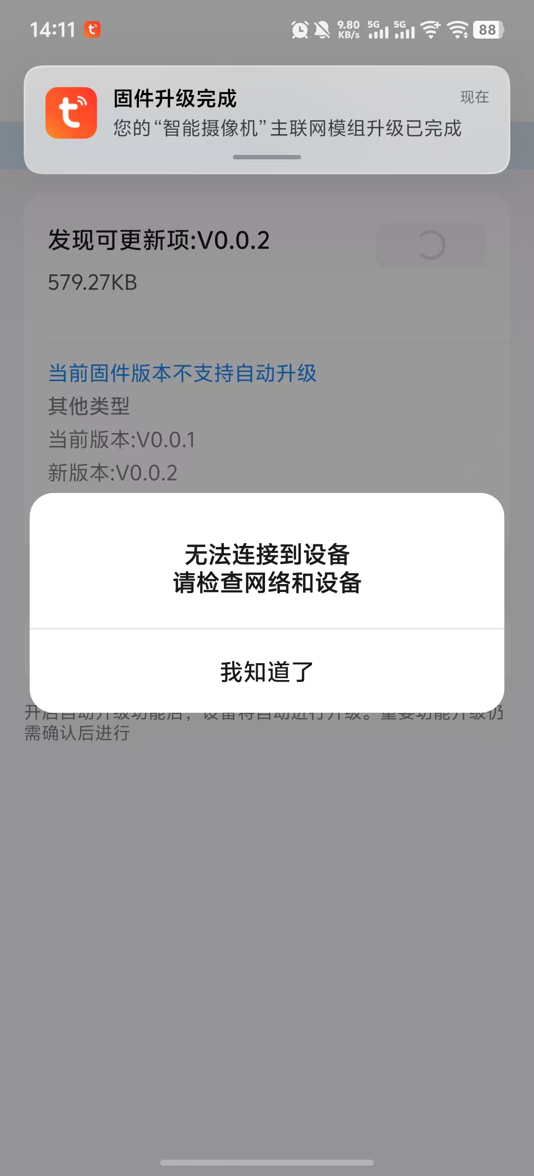

我的设备是嵌入式linux系统,分为主设备和子设备,主设备使用模组固件通道0,子设备使用扩展固件通道12。在主设备、子设备同时可更新时,点击更新开始升级,主设备升级完成后重启,重新初始化tuya SDK,此时APP有概率弹出“无法连接设备”的提示,但是子设备仍能正常更新,log没出现异常打印。另一种情况是弹出“设备模块不存在”的提示,子设备无法更新,log打印错误码DEVICE_MODULE_NOT_EXISTS。在排查过程中,我发现把TUYA_IPC_ENV_VAR_T:storage_path数据库存储路径改到虚拟文件系统/tmp/再升级,就不会有这个问题。希望各位大佬帮我看看,在此谢过!
