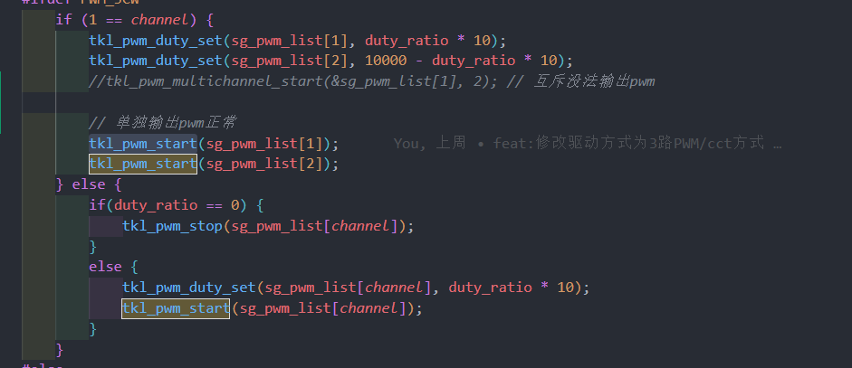

【问题】T1开发pwm互斥没法输出
wyh
Posts: 59
版本:T1-CHL_TuyaOS-3.11.31
平台:T1
问题描述:使用tkl_pwm_multichannel_start 接口 无法输出pwm 单独使用tkl_pwm_start()可以正常输出
是否必现:是
JSHANG
Posts: 107
Re: 【问题】T1开发pwm互斥没法输出
  1. 请贴一下参数sg_pwm_list和duty_ratio的值,我们本地复现看看
  2. 请复现抓一个日志贴上来,看看是否出现如下错误日志:
    bk_printf("cold_duty(%d) + warm_duty(%d) > count(%d)\r\n", cold_duty, warm_duty, count);
如果出现上面这个日志,是两个占空比加起来超过了100%, 自己调整一下参数就可以了
