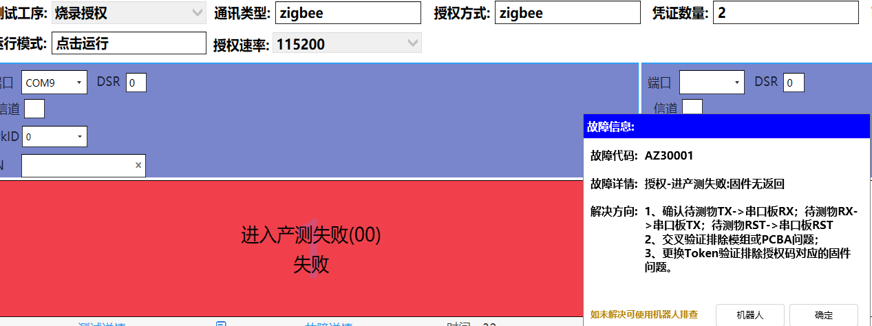

我正在使用 ZTU 开发产品。固件已经上传到 IOT 平台,并且领取了授权码,已经成功烧录授权了几个模组。
但是有一个模组在烧录授权时显示 无法进入产测。请问下这是什么原因呢?这个也有 15分钟配网之后就无法进入产测 的限制吗?如果有的话在哪里可以解除这个限制,方便研发调试呢?

1.你好,这个demo我们实测不会有这个问题,请确认出现这个情况是否为个例模组,尝试换个模组试下
2.在进行烧录授权时,会擦除flash内容,所以原本在网15min后关闭进入产测的机制在这种情况下不会再有限制
3.针对泰凌平台:正常的量产程序,不应该存在抢占式log输出,应避免由此导致的异常,确认下是否开了打印,把打印关掉再试下

是只有一个模组出现这个异常,其他模组正常。
确认不是 在网15min后关闭进入产测的机制 的影响就OK。
程序是开log的,我关log看看,检查看看模组是否有损坏。

如果没有烧录固件,只是单独进入产测,则有两个限制会导致无法进入产测:一个是没有退网,一个是曾经组网已经超过15分钟。
