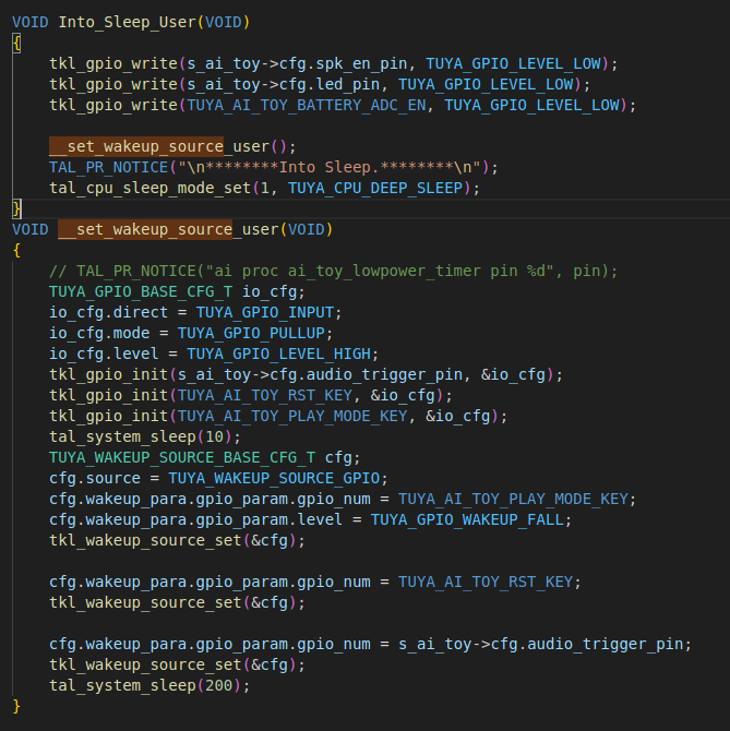

T5的3.12.25版本AI玩具的demo,进入休眠之后唤醒引脚的上拉好像会失效,唤醒引脚进入休眠后变低电平,因为没有带上拉,所以导致无法唤醒

深度睡眠之后无法唤醒了吗?必现的么?

每次都是,我把固件烧录到你们T5开发板上也是,进入休眠后,唤醒IO为低电平,是不是这个内部上拉会和其他什么功能有冲突,现在我们要给按键加上上拉电阻才能正常唤醒
