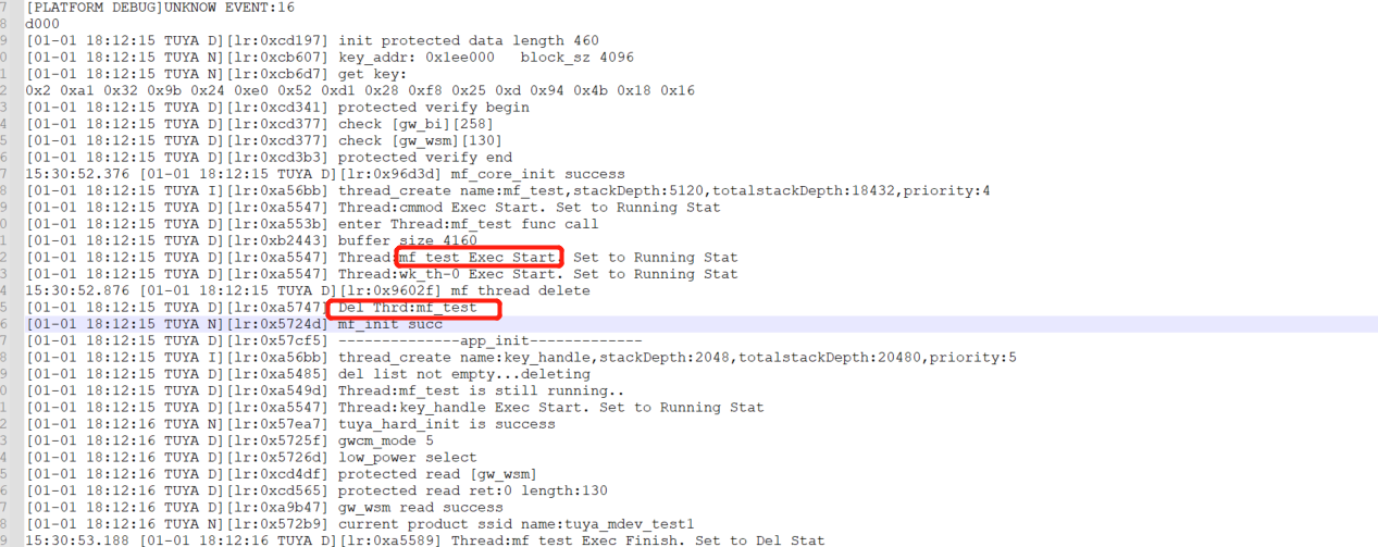

BK7231NL_2.3.3固件在产测函数mf_user_product_test_cb中加入了 PR_DEBUG("-------------mf_user_product_test_cb-2-----------"); 打印信息,模组上电后不能打印这段信息出来,证明没有进入产测函数中,这个问题怎么解决?
小螃海
Posts: 62
Re: CBU-NL 固件BK7231NL_2.3.3不能进入产测模式是什么原因
附件中是打印的log信息
不能进入产测模式的log.txt
(17.99 KiB) Downloaded 365 times
Posts: 887
产测进入是在设备上电的500ms时间窗口,需要在这个窗口收到产测上位机软件发送的进产测命令才会进入产测状态。你是怎么操作的呢?

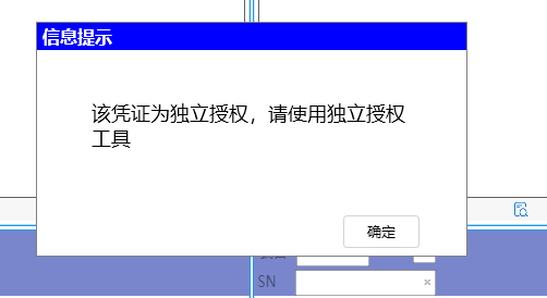

输入授权码,提示这个。

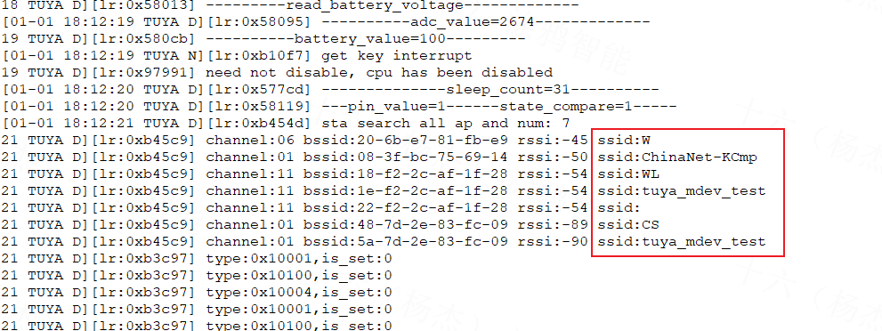

https://developer.tuya.com/cn/docs/iot/ ... 文档里的配置操作一遍,跟由也改为相应路由并且配置为开放后设备上电不能进入成品产测中。很急,麻烦大佬指导一下。代码如下

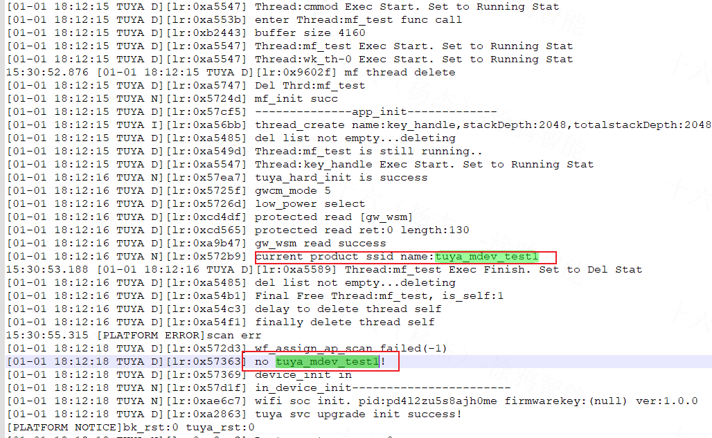

yangjie
Posts: 225
Re: 【已同步】CBU-NL 固件BK7231NL_2.3.3不能进入产测模式是什么原因
根据你上面的日志来看,是产测路由设置的不对,产测路由器的应该为 tuya_mdev_test1,你的路由器为 tuya_mdev_test。
关于成品产测部分,你可以看下 platforms/bk7231n/tuya_common/tuya_main.c 中的 290 行 user_main() 函数。
成品产测和 mf_test() 是两个部分,mf_test() 是涂鸦用来模组产测使用的。
