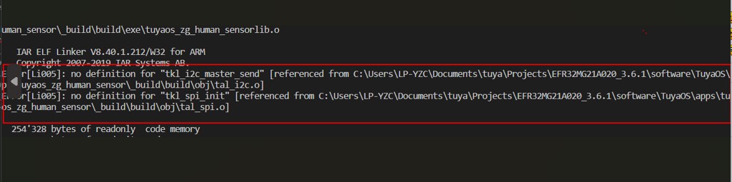

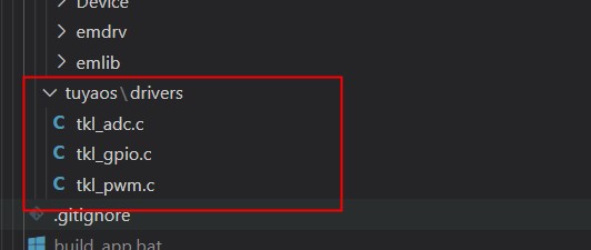

【已解决】EFR32MG21A020 zigbee SDK 只实现了gpio adc和pwm集成API? I2C和SPI没有实现吗?
叶苹果
Posts: 18
sdk: EFR32MG21A020_3.6.1 无法使用I2C的API吗?
叶苹果
Posts: 18
Re: EFR32MG21A020 zigbee SDK 只实现了gpio adc和pwm集成API? I2C和SPI没有实现吗?
这个问题已解决,原因是z3SL模组不支持硬件I2c和spi,需要软件实现,所以SDK里没有集成
