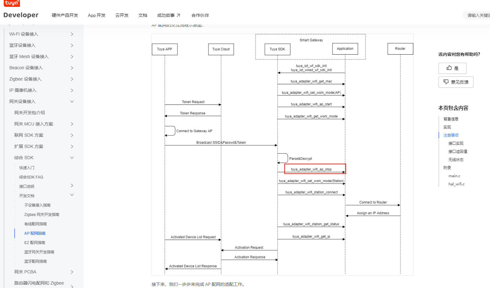

当前使用您提供的sdk,对接测试ap配网,通过分析你们的ap配网流程,当前app已经连上设备发起的ap了,现在是设备要收到app发来的加密信息,然后sdk解析调用ap_stop才对,但是当前没有看到这个调用,请问可能是什么原因。

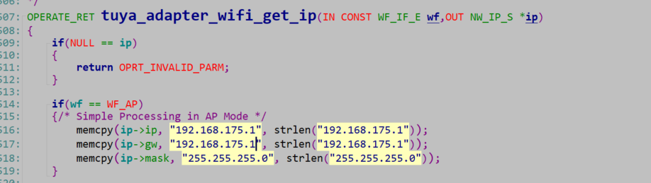

不好意思,实际上设备是收到了app的信息,但是解析不出来,报错信息如下:
ios:
[01-01 18:12:58 TUYA D][ap_netcfg.c:191] recv_data 92
[01-01 18:12:58 TUYA D][ap_netcfg.c:372] Frame Type Cannot Parse:1
android:
[01-01 18:12:58 TUYA D][ap_netcfg.c:191] recv_data 103

请问可能是什么原因,导致不能parse
fallen-queen
Posts: 145
Re: 急需支持安凯AV100系列SDK发布
SDK对AP配网时,IP地址有限制,必须是192.168.175.x网段,同时适配层tuya_adapter_wifi_get_ip进行如下修改:
