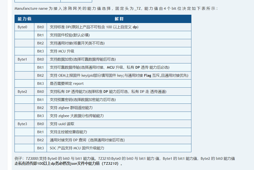

zigbee上电--->dev_zigbee_init 初始化--->tal_zg_endpoint_register注册端点
流程是这样的吗?
我应该如何修改端点的功能 比如我要改成收发自定义 pid

重点看一下这个文档:viewtopic.php?t=86
100以上的dp,需要在pid前缀改成 TZ3210,网关识别到了会走透传dp协议。
注意:pid前缀修改了后,需要APP,删除设备,然后重新组网后,网关才会按照TZ3210的能力处理

viewtopic.php?t=801 参考一下自定义dp的接入文档看看
