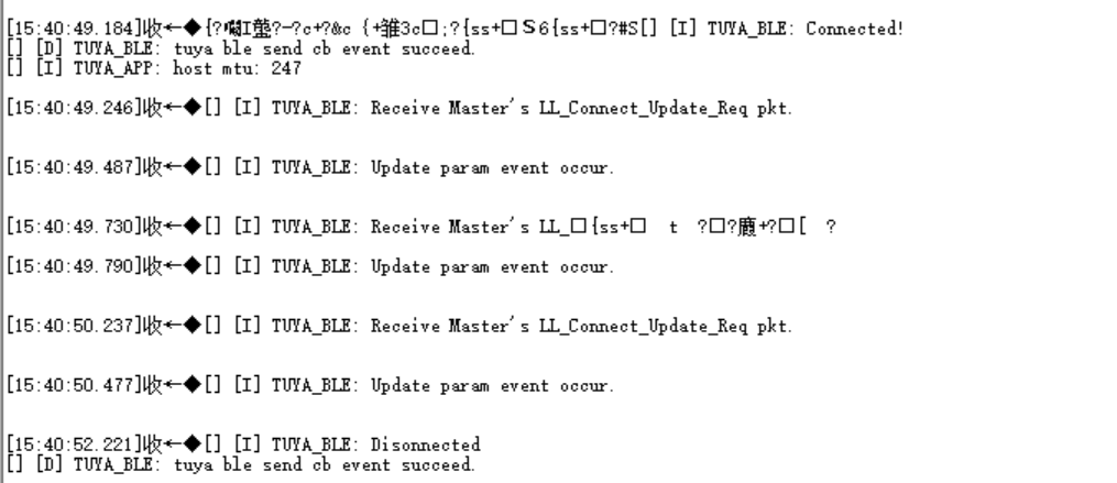

我用涂鸦的蓝牙成品产测app测试 用老版本的1.0版本的sdk开发的设备可以进入产测 但是用2.0的[无法进入产测会出现下面的报错
看了下日志
发现连上后马上断开了 不知道是为什么

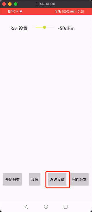

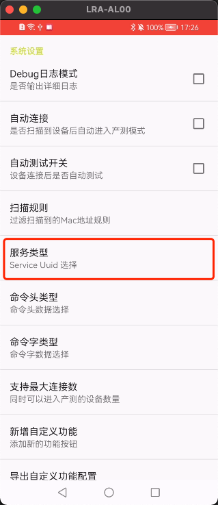

首页选择系统设置,选择服务类型,切换服务类型后,查看是否能成功进去产测模式

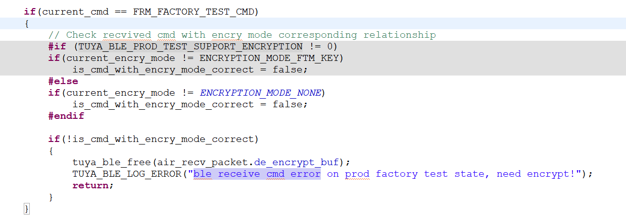

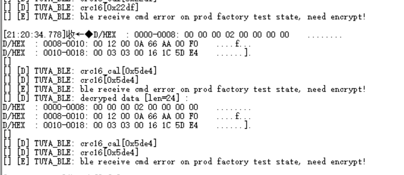

看了下日志是出现这个错误 是没有加密
定位到代码中是这里 这个是在app上要设置还是在固件config里设置加密?
