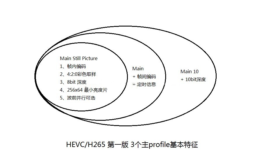

H265的编码等级:
常用的三个Main profile,常规8bit像素精度的Main profile,支持10bit像素精度的Main 10 profile和支持静止图像的Main Still Picture profile。
我们的IPC采用的是:H265 Mani10(fh8636),H264 BP2.2(fh8636)

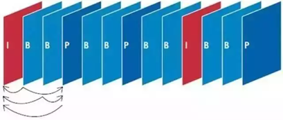

三、视频帧 - I帧、P帧、B帧
I帧:即Intra-codedpicture(帧内编码图像帧),I帧表示关键帧,你可以理解为这一帧画面的完整保留;解码时只需要本帧数据就可以完成(因为包含完整画面)。
P帧:即Predictive-codedPicture(前向预测编码图像帧)。P帧表示的是这一帧跟之前的一个关键帧(或P帧)的差别,解码时需要用之前缓存的画面叠加上本帧定义的差别,生成最终画面。(也就是差别帧,P帧没有完整画面数据,只有与前一帧的画面差别的数据)
B帧:即Bidirectionallypredicted picture(双向预测编码图像帧)。B帧是双向差别帧,也就是B帧记录的是本帧与前后帧的差别,换言之,要解码B帧,不仅要取得之前的缓存画面,还要解码之后的画面,通过前后画面的与本帧数据的叠加取得最终的画面。B帧压缩率高,但是解码时CPU会比较累。
在H.264压缩标准中I帧、P帧、B帧用于表示传输的视频画面:

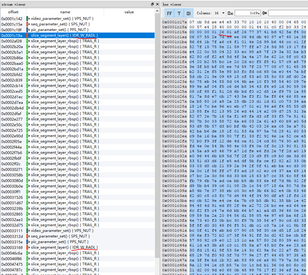

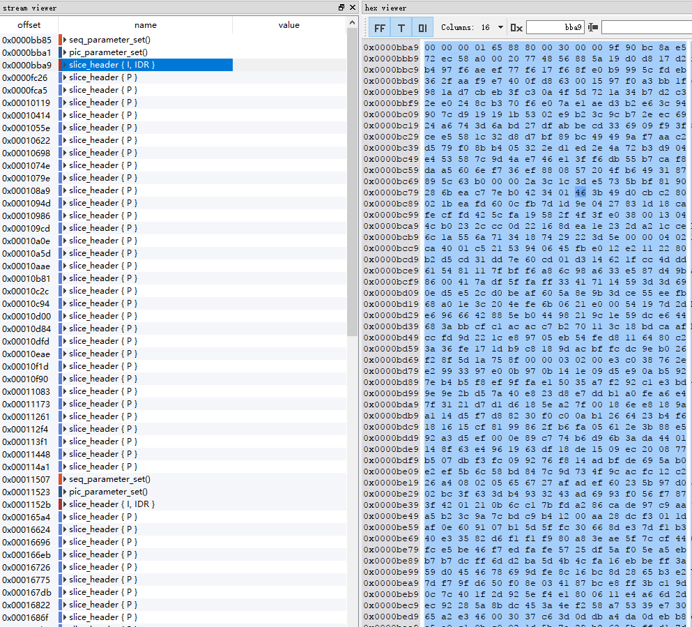

4.1 I帧和IDR帧区别
IDR属于I帧,但是I帧不一定是IDR帧。只有IDR帧,才有SPS和PPS。解码器收到IDR帧时,将reference buffer清空;而收到I帧不会清空reference buffer。也就是说,对某个IDR帧之后的帧,解码器不会参考这个IDR帧之前的任何帧做解码。对某个I帧之后的帧,解码器可能会参考这个I帧之前的帧做解码。
IPC设备的I帧通常是IDR帧,方便随时预览拉流。每个I帧前有SPS和PPS。
FH8636 h265视频:
FH8636 H264视频:

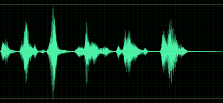

1.1. 声音的三要素
声音的特性可由三个要素来描述,即响度、音调和音色。音乐的三要素是旋律,节奏,和声。

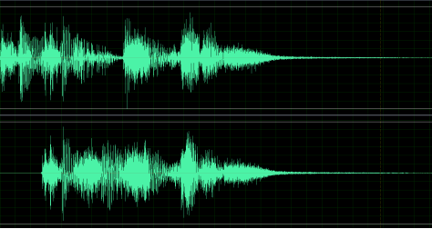

响度(loudness):又称音量,人耳对声音强弱的主观感觉称为响度。响度和声波振动的幅度有关。一般说来,声波振动幅度越大则响度也越大。当我们用较大的力量敲鼓时,鼓膜振动的幅度大,发出的声音响;轻轻敲鼓时,鼓膜振动的幅度小,发出的声音弱。
音叉振动时发出的声波为单音,即只有一个频率成分。若设法将音叉的振动规律记录下来,可发现其振动波形为一正弦波。当用不同力量敲击某个音叉时,音叉发出的声波幅度不同,这意味着声音的响度不同。给出了两个声音波形,其幅度一大一小,幅度大的波形其声音响度大,幅度小的波形其声音响度小。
另外,人们对响度的感觉还和声波的频率有关,同样强度的声波,如果其频率不同,人耳感觉到的响度也不同。
音调(Pitch):人耳对声音高低的感觉称为音调。音调主要与声波的频率有关。声波的频率高,则音调也高。当我们分别敲击一个小鼓和一个大鼓时,会感觉它们所发出的声音不同。小鼓被敲击后振动频率快,发出的声音比较清脆,即音调较高;而大鼓被敲击后振动频率较慢,发出的声音比较低沉,即音调较低。
如果分别敲击一个小音叉和一个大音叉时,同样会感觉到小音叉所发声音的音调较高,大音叉所发声音音调较低。如果设法把大、小音叉所发出的声波记录下来,可发现小音叉在单位时间内振动的次数多,即频率高,大音叉在单位时间内振动的次数少,即频率低。给出了两个频率不同的声音波形,从声音可听出,频率高的声音波形听起来音调较高,而频率低的声音波形听起来则音调较低。
音色(Timbre):亦称音品。音色是人们区别具有同样响度、同样音调的两个声音之所以不同的特性,或者说是人耳对各种频率、各种强度的声波的综合反应。音色与声波的振动波形有关,或者说与声音的频谱结构有关。
前面说过,音叉可产生一个单一频率的声波,其波形为正弦波。但实际上人们在自然界中听到的绝大部分声音都具有非常复杂的波形,这些波形由基波和多种谐波构成。谐波的多少和强弱构成了不同的音色。各种发声物体在发出同一音调声音时,其基波成分相同。但由于谐波的多少不同,并且各次谐波的幅度各异,因而产生了不同的音色。

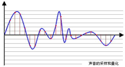

目前我们在计算机上进行音频播放都需要依赖于音频文件。音频文件的生成过程是将声音信息采样、量化和编码产生的数字信号的过程,人耳所能听到的声音,最低的频率是从20Hz起一直到最高频率20KHZ,因此音频文件格式的最大带宽是20KHZ。根据奈奎斯特的理论,只有采样频率高于声音信号最高频率的两倍时,才能把数字信号表示的声音还原成为原来的声音,所以音频文件的采样率一般在40~50KHZ,比如最常见的CD音质采样率44.1KHZ。波是无限光滑的,采样的过程就是从波中抽取某些点的频率值,就是把模拟信号数字化。如下图所示:
蓝色代表模拟音频信号,红色代表采样得到的量化数值。
