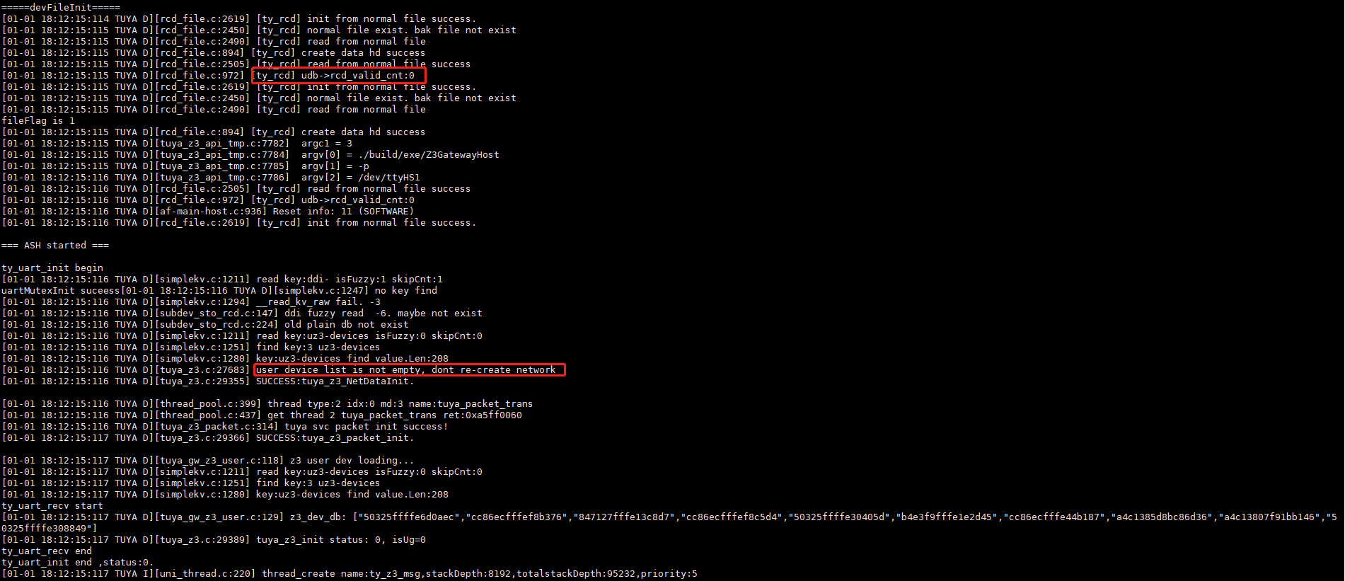

udb->rcd_valid_cnt:0,是表示没有添加子设备吗,但是后面有user device list is not empty, dont re-create network。

Re: 【TuyaOS SDK】zigbee Pan ID变化导致之前添加的子设备无法使用
0 是表示没有接入子设备。
user device list is not empty,这个是用了接入三方生态功能才会有这个打印,你是网关使用了涂鸦模组接入三方生态 Zigbee 子设备吗?

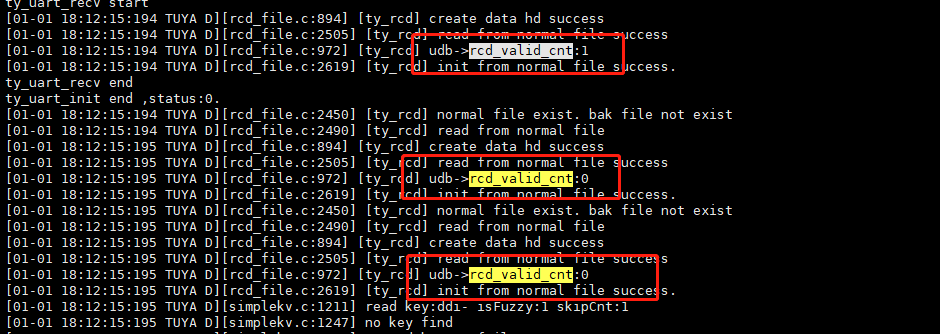

youngpe
Posts: 51
我绑定了一个设备再看了下初始化的日志,sub_dev_ddi_s.rdb这个本地数据库对应的rcd_valid_cnt是1,但是sub_dev_schm.rdb、s_dev_schm_ver.rdb这两个对应的rcd_valid_cnt还是0,这样有问题吗,会判断为未添加设备,重新建立网络吗
Kyson
Posts: 276
不会重新创建网络,这个是会打印多次的。你可以过滤 Begin Load Devices,这个会更直观一点。类型这样的:
[01-01 00:00:03:119 TUYA D][subdev_bind.c:1570] Begin Load Devices
[01-01 00:00:03:119 TUYA D][subdev_sto_rcd.c:594] num is 0
