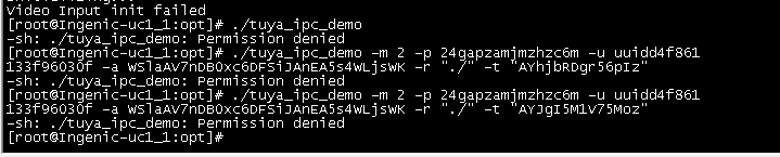

您好,我们现在开发的可视门铃,我在demo执行
./tuya_ipc_demo -m 2 -p 24gapzamjmzhzc6m -u uuidd4f861133f96030f -a WSlaAV7nDB0xc6DFSiJAnEA5s4WLjsWK -r "./" -t "AYhjbRDgr56pIz"时,一直是说是Permission denied,权限不够,这个是什么原因呢,我芯片用的是君正T31,我执行T31原厂SDK的应用程序没有问题的。谢谢。

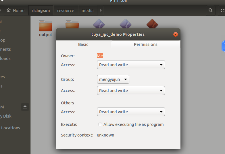

请检查下应用程序是否具有可执行的权限。
mengyujun888
Posts: 38
Re: 求助:tuya_ipc_demo无法运行
权限已经打开了
起个中文名
Posts: 155
你是运行在设备上,需要查看在设备上的权限,而不是Ubuntu上的权限。

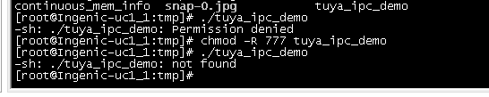

Posts: 38

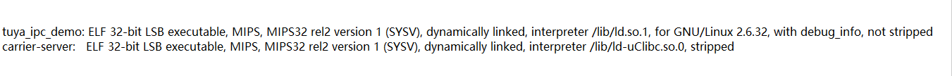

设备上权限已经打开了,但是执行后会变成not found,但是我发现但是我下载的是uclibc的sdk,但是编译出来之后,发现是不是uclibc,这样可能会导致应用无法执行,我想这里的SDK下载过来后,是否需要更改某些设置,谢谢
