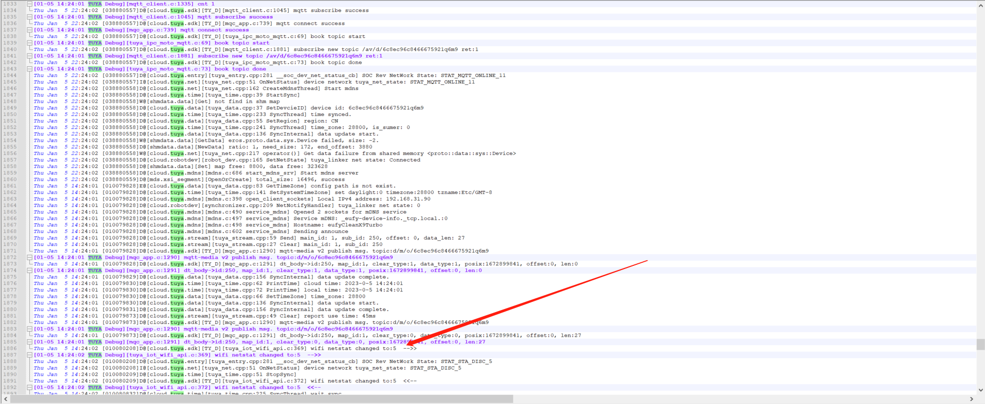

配网失败,不确定是网络原因,还是应用适配tuya_adapter_wifi_station_get_status有问题

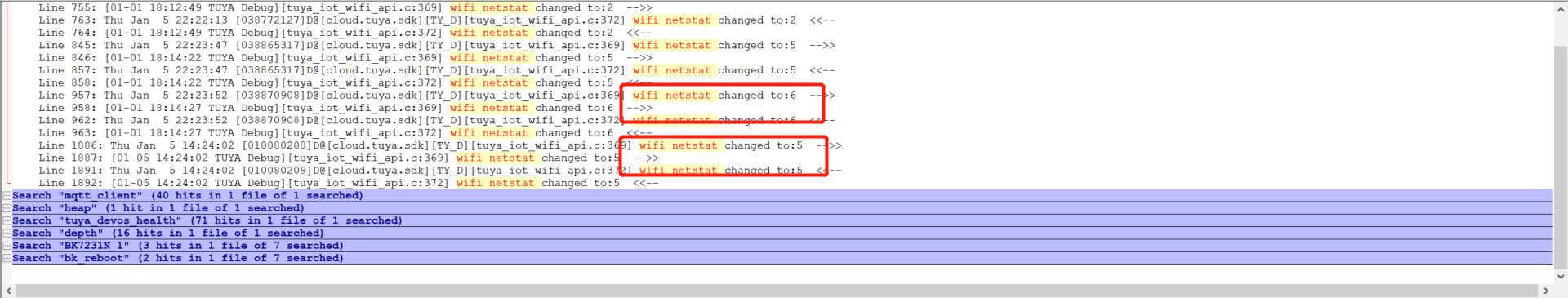

看日志这个状态5之前是激活成功了的样子,只是没看到网络状态返回连上云,,但是看着是有激活成功,也分配了设备ID

看了你的log,你的设备连接路由器成功,激活成功,在连接mqtt的时候,好像是有网络问题,从6变成了5(6是连接路由器,5是路由器连接中)。感觉是配网成功了,但是在连mqtt的时候网断了。
