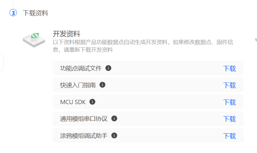

建议使用“涂鸦模组调试助手”调试
可以使用“模组模拟”功能,来调试你的MCU代码,调试成功后再将MCU连接到WiFi模组上。
也可以使用“MCU模拟”,将PC当做mcu来和WiFi模组通讯,测试相关流程。
工具和调试文件,可以在iot.tuya.com对应“产品开发”->“硬件开发”页面的“下载资料”下载到
