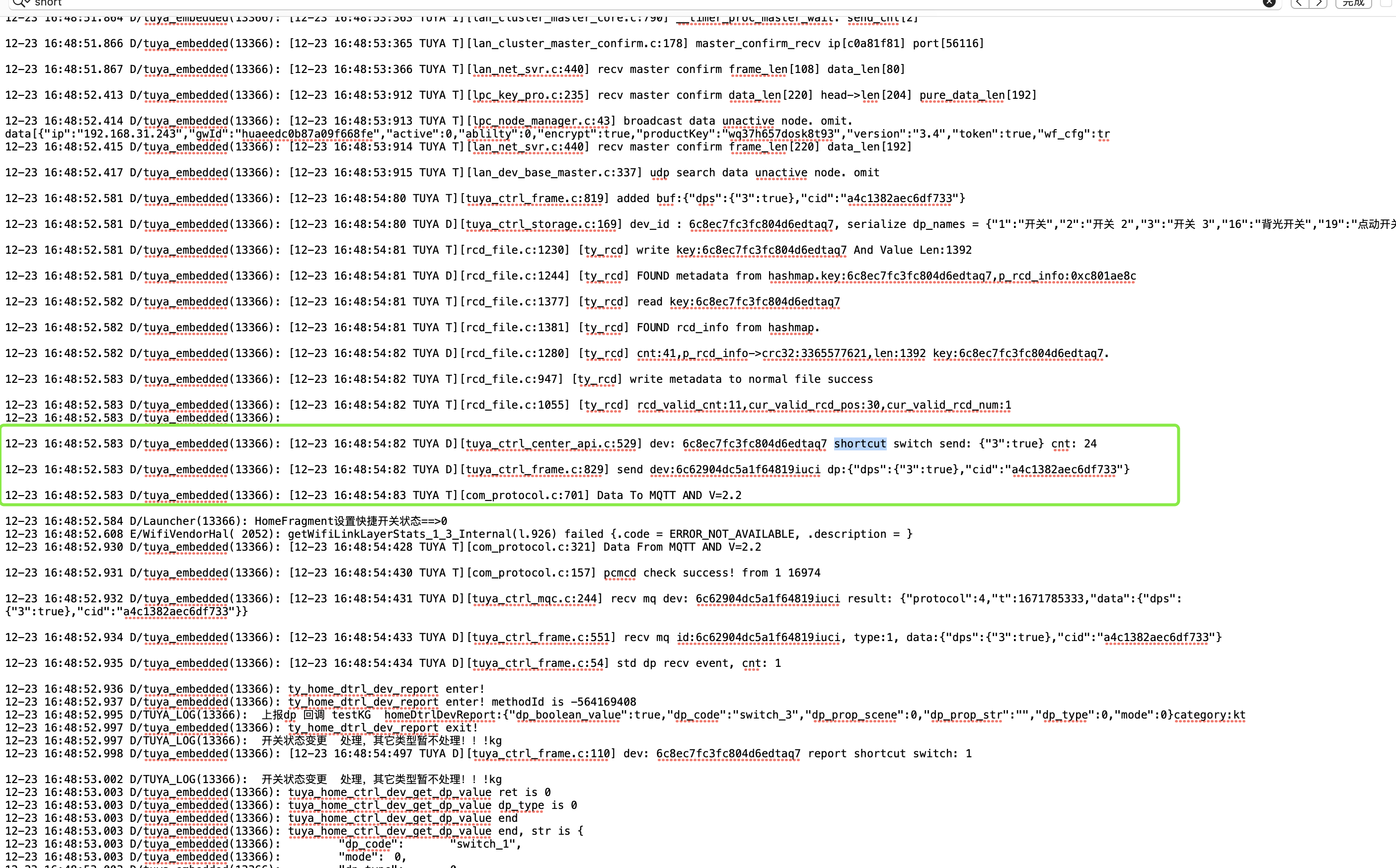

2) 问题现象 :调用快捷控制方法执行的时候,三路开关设备,设置生效的只有1路【即dp3是生效,dp1和dp2都不生效】

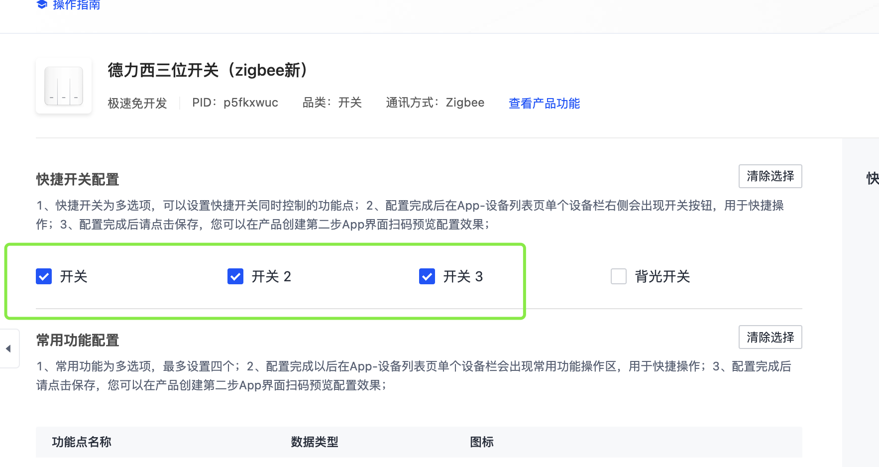

3) 操作流程 :调用HomeJniApi.INSTANCE.sendShortcutSwitch 接口触发快捷控制指令,但是根据反馈的日志查看好像是只出发了dp3的命令,其他的开关dp并没有下发。设备id:6c8ec7fc3fc804d6edtaq7,产品是已经将开关1/开关2/开关3都设置成了快捷控制的。

快捷控制内容和APP保持一致是sdk 3.5.x新开发的功能。此功能需等后续新sdk的释放。
