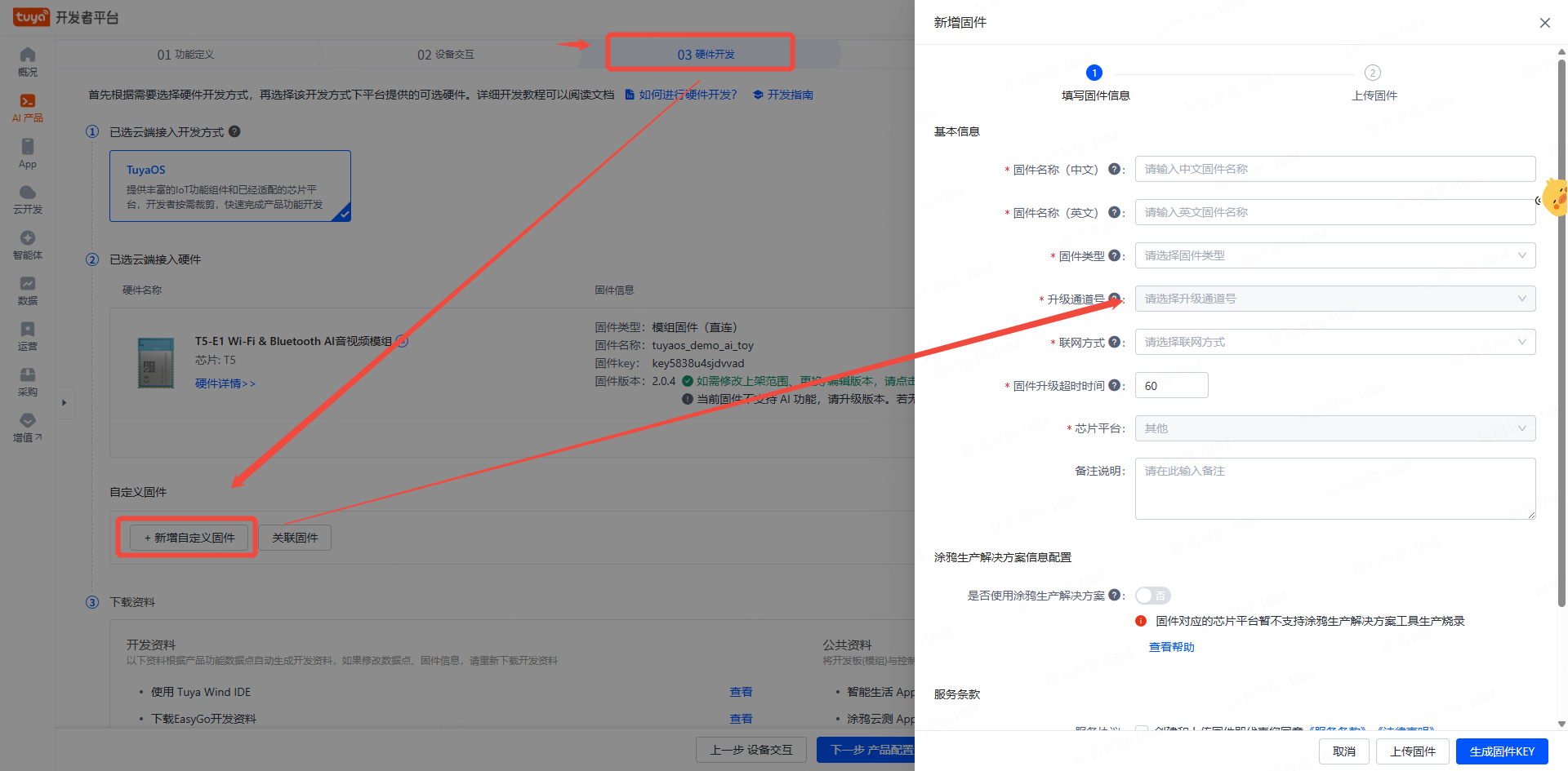

1,pid上要创建附属固件:添加自定义固件,并选择通道号,这个通道号要和设备上上报的通道号一致:
2,固件管理上添加固件版本
3,配置固件ota
4,验证ota,可以用你的设备id

通道号0是必须要有的。就是如果你有附属固件,pid上要绑定2个固件。

平台上面有绑定一个 t5固件一个自定义固件
