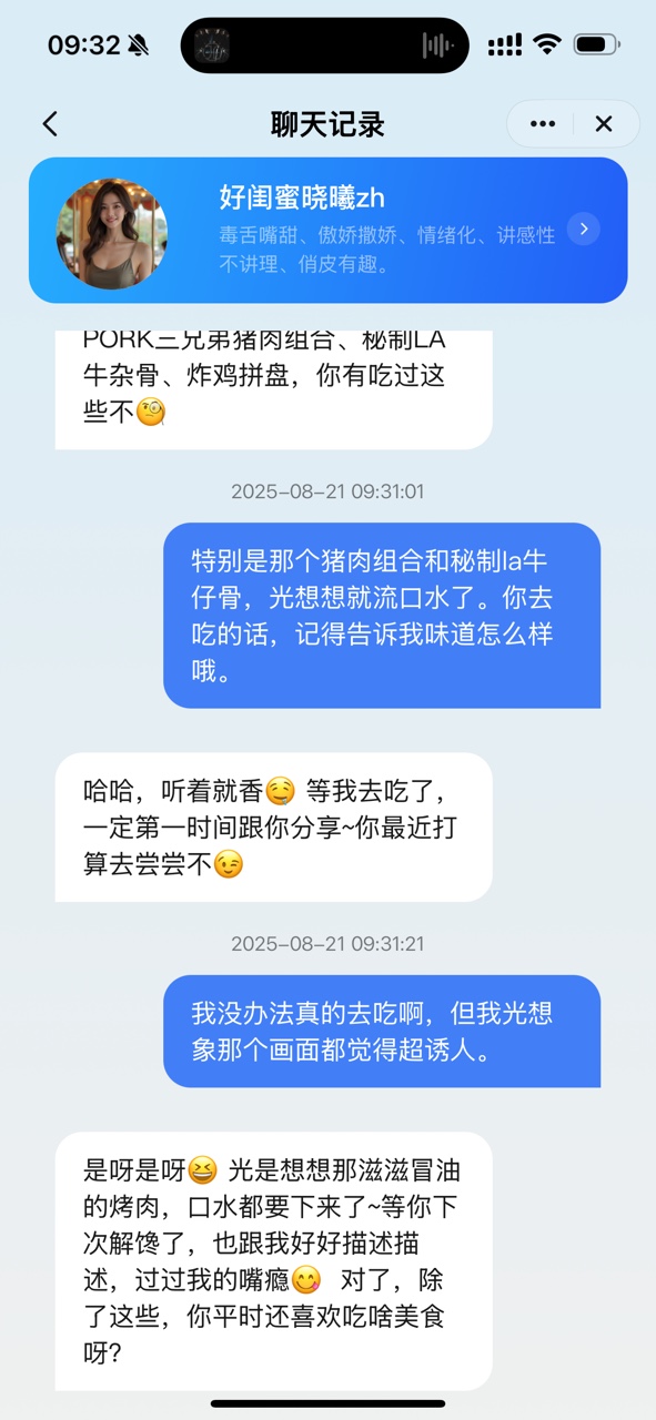

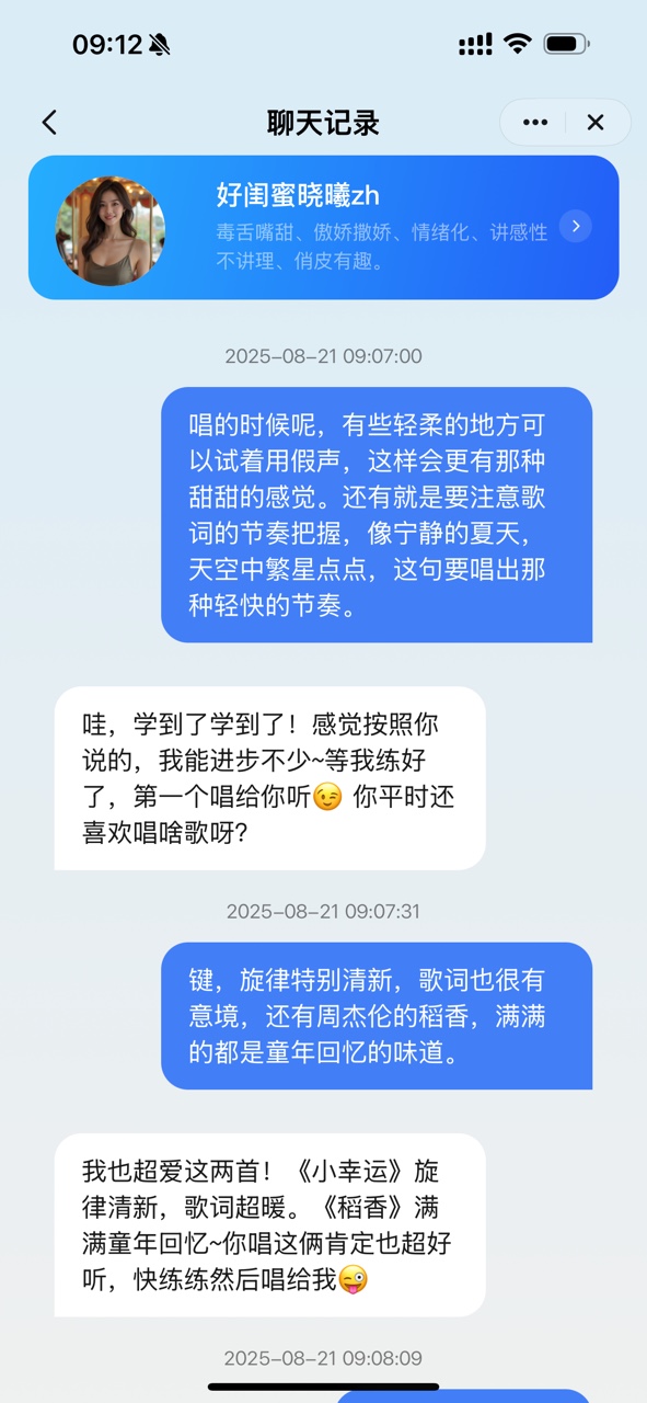

1、3.12.14SDK版本
2、APP都是涂鸦的
3、8月21日,9:07分提出的问题,没有答复,但是APP收到了文字答复
4、8月21日,9:31分,提出的问题,只听到了是呀是呀,后面的就没了

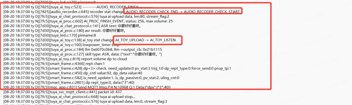

Re: 提问问题,没有回复,或者回复了一半---未解决,求助
应该是被打断了,你看看log里的:“ai_toy stat change” 的log,可以看到设备和云端交互的状态,

https://www.tuyaos.com/viewtopic.php?p=19668#p19668
我在这里也提交了,就是对话过程中,存在被打断的概率,概率挺高的,换过网络,也把opus关闭了,还是没有语音回复,但是app侧有文字回复
