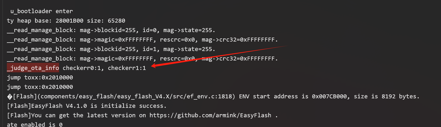

通过博通的编译链编译了\\wsl.localhost\Ubuntu-22.04\home\leo\pj\tuyaos\T5_TuyaOS\software\TuyaOS\vendor\T5\t5_os\bk_idk\aboot-main这个路径的bootloader,最终生成了bootloader.bin和bootloader_crc.bin。
但是全编译烧写进去没有生效,是要替换到哪里的bootloader?
