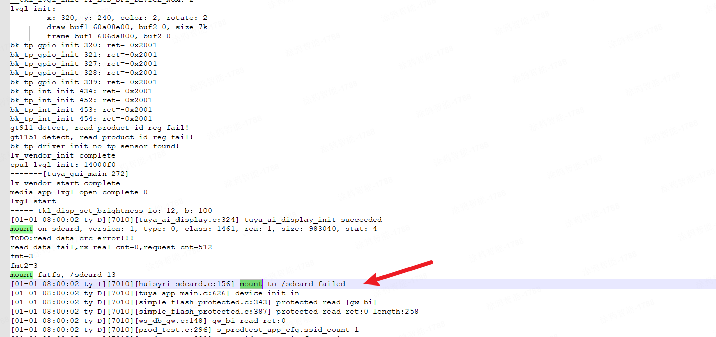

您好,目前测试T5挂载SD卡,会概率性失败,有时候能成功有时候会失败。用开发板也是这样,能否帮看一下原因?谢谢~ 附件个报错截图和日志。

1、SD卡有部分修改及优化,我们在整理相关的patch,晚一点给到您试一下
2、crc报错这个问题不太常见,您有更换过其他的sd卡试过吗,有些卡是有兼容性的问题的,可以试试闪迪或者金士顿的卡
3、您用的板子是我们的开发板吗?如果是您自己设计的板子,是否能否把SD卡相关电路贴一下,我们硬件工程师也可以看下供电或者信号是否还有优化的地方

您好,用的就是咱们的开发板。
调试的时候有用过闪迪的SD卡,闪迪SD卡这个现象会少很多。
但是由于成本原因,我们批量采购512mb的内存卡,才出这个问题,但是也不是一直不成功,是偶尔不成功,我这边直接用读卡器去再电脑上操作时没有问题的。
能否给个patch我们自己再测试一下。
